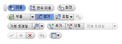

구성요소 미세조정 미니 도구막대
미세조정 명령이 구성요소 미세조정 미니 도구막대에 정렬된 직접 조작 도구를 사용할 수 있도록 다시 디자인되었습니다.
구성요소 미세조정 미니 도구막대에는 여러 가지 새로운 명령이 포함되어 있습니다.

이동 및 연속 이동
변이 미세조정을 작성하려면 다음 두 가지 옵션을 사용할 수 있습니다.
  • 이동은 적용을 클릭하면 구성요소의 선택 세트를 선택취소합니다. 다른 선택 세트를 사용하여 일련의 미세조정을 작성할 수 있습니다.
  • 연속 이동은 적용을 클릭한 후 구성요소 선택 세트를 유지합니다. 동일한 선택 세트에 대해 여러 미세조정을 추가하거나 미세조정을 작성할 때 원래 선택사항을 약간 변경할 수 있습니다.
