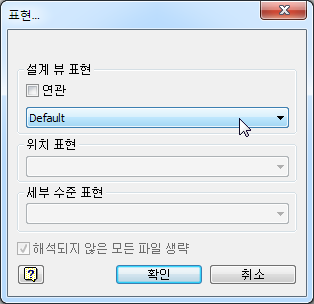

설계 뷰 표현
기존 프리젠테이션 뷰에 대한 설계 뷰 표현을 변경할 수 있습니다.
모형 파일에서 프리젠테이션 뷰와 설계 뷰 표현의 정의 간 연관성을 제어할 수 있습니다.
표현 대화상자에서 다음을 수행합니다.
