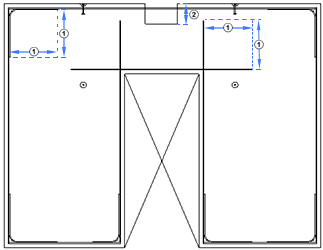

잘라내기 치수 벽 잘라내기에 대한 깊이 허용치를 지정합니다. 잘라내기가 잘라내기 치수 특성보다 큰 경우 아래 표시된 대로 보강 철근의 모서리가 오목한 부분에 따라 지정되며 작은 경우 보강 철근은 잘라내기를 통과합니다.
