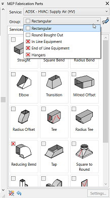

자동 채우기 제외 모드 버튼을 클릭합니다.
이 버튼을 클릭하면 자동 채우기 도구 제외 모드가 활성화되고 팔레트에 나열된 각 부품 옆에
작은 빈 확인란이 추가됩니다. 확인란은 아래 표시된 그룹 드롭다운 리스트에 표시된 각 서비스 그룹 이름 옆에도 추가됩니다.

아이콘이 표시됩니다. 예를 들어, 위의 예에서는 불균등 반지름 절곡부 및 테이퍼 편심이 제외되었습니다.
아이콘이 표시됩니다. 예를 들어, 위의 예에서는 인라인 장비, 선형 장비의 끝단, 행거가 제외되었습니다.
