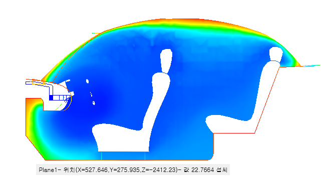

9. 전면 및 후면 점유자의 온도를 측정하려면 x축에 수직 방향이면서 전면 및 후면 좌석을 통과하도록 평면을 배치합니다. 결과 평면을 마우스 왼쪽 버튼으로 클릭하고 도구막대에서 X를 클릭합니다. 다음과 같이 전면 및 후면 좌석에 있는 머리 받침대의 바깥쪽 평평한 표면에 맞춰 정렬되도록 평면을 끕니다.
10. 평면에 수직으로 뷰를 정렬하려면 View Cube의 오른쪽 면을 클릭합니다.
평면의 온도를 측정하려면
11. 평면 위로 마우스 포인터를 가져가 프로브합니다. 인터페이스 왼쪽 하단에 있는 상태막대에서 온도 값을 확인합니다. 전면 및 후면 점유자의 발, 무릎, 엉덩이, 머리 근처를 모두 프로브합니다.

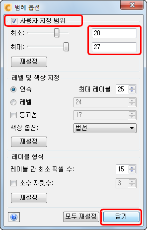

12. 범례 범위를 조정하여 이 영역의 온도 차이를 강조 표시합니다.

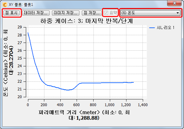

13. 결과 평면을 마우스 오른쪽 버튼으로 클릭하고 XY 플롯을 선택합니다.
14. XY 플롯 대화상자에서 제목으로 "전면"을 입력하고 점 추가를 클릭합니다.
15. 전면 점유자의 발, 무릎, 엉덩이, 머리 근처의 결과 평면을 클릭하여 플롯 점을 선택합니다.
16. XY 플롯 대화상자에서 플롯을 클릭합니다.
17. 점 표시를 클릭하여 점 기호를 숨깁니다. 요약 확인란을 선택합니다. 결과를 검사한 후 플롯 대화상자를 닫습니다.
주: 또한 플롯 창 오른쪽 상단에 있는 드롭다운 리스트의 다른 결과 중에서 측정할 결과를 선택할 수도 있습니다.
주: 전면 점유자의 발은 나머지 점유자보다 약 7°C 더 따뜻합니다. 이 정보는 이 모형을 평가하는 데 사용되므로 요약 상자를 선택하여 결정 기준에 저장합니다.

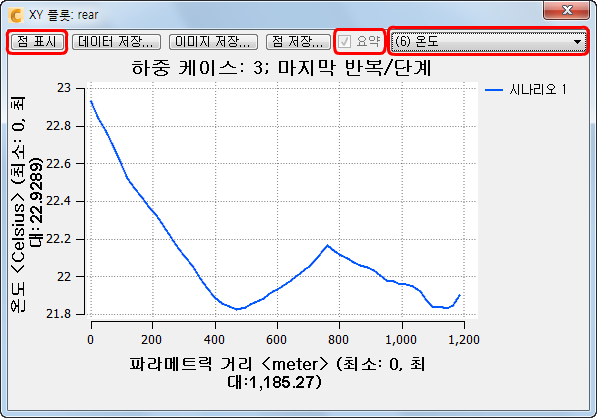

18. 후면 점유자가 경험한 온도를 플롯하려면 XY 플롯 대화상자를 엽니다(열려 있지 않은 경우). 제목 "rear"를 XY 플롯에 지정합니다.
19. 플롯 점을 선택하려면 XY 플롯 대화상자에서 점 추가를 클릭하고 후면 점유자의 발, 무릎, 엉덩이, 머리 근처의 결과 평면을 클릭합니다.
20. XY 플롯 대화상자에서 플롯을 클릭합니다.
21. 점 표시를 클릭하여 점 기호를 숨깁니다. 요약 확인란을 선택합니다. 결과를 검사한 후 플롯 대화상자를 닫습니다.
주: 후면 점유자의 발은 머리보다 약 3°C 더 따뜻하고 엉덩이와 무릎은 머리보다 더 따뜻합니다. 이 정보는 이 모형을 평가하는 데 사용되므로 요약 상자를 선택하여 결정 기준에 저장합니다.
