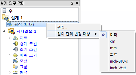

형상 분기를 사용하여 다음과 같은 세 가지 기본 기능을 수행합니다.
설계에 적용된 형상 설정은 한 설계 내의 모든 시나리오에 적용됩니다.
설계의 단위를 설정하려면 길이 단위를 선택합니다.
주: 설계 연구의 모든 설계는 길이 단위가 같아야 합니다.
주: 시나리오를 실행한 후에는 해석 길이 단위를 변경할 수 없습니다. : 길이 단위를 변경해야 할 경우 시뮬레이션을 먼저 시작하기 전에 변경해야 합니다.

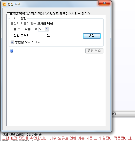

형상 도구를 사용하여 Autodesk® CFD 인터페이스에서 형상을 수정 및 작성할 수 있습니다. 모서리 병합 및 작은 객체 제거와 같은 도구를 사용하면 특정 형상 피쳐의 복잡성을 줄일 수 있으므로 해석 속도가 높아질 수 있습니다. 보이드 채우기 작성 및 외부 체적 작성은 원래 CAD 형상과는 별개로 설계 연구 내부에 흐름 형상을 작성하는 기능을 제공합니다.
형상 도구에 액세스하려면 설정 > 설정 작업 > 형상 도구를 클릭합니다. 또는 마우스 오른쪽 버튼으로 설계 연구 막대의 형상 분기를 클릭하고 편집...을 클릭합니다.
지정된 변곡각 아래의 공통 정점에서 만나는 모서리를 결합하려면 모서리 병합을 사용합니다.
모서리 병합 기능은 지정된 공차보다 낮은 변곡각의 정점에서 만나는 모서리를 병합합니다. 이 도구는 모서리 수, 특히 작은 모서리의 수를 줄이는 이점을 제공합니다. 이를 통해 전반적인 메쉬 밀도가 줄어들고 해석 시간이 단축됩니다.
변곡점은 모서리 병합 대화상자에서 상한이 15도인 포함된 접선 각도로 결정됩니다.
모서리 병합 정보
두 개 이상의 모서리가 정점에서 만날 경우에는 모서리 병합을 수행해도 아무 영향이 없습니다(왼쪽 그림 참조). 마찬가지로, 지정된 각도보다 큰 사이각에서 만나는 모서리도 병합되지 않습니다(오른쪽 그림 참조).
모서리 병합에 대한 자세한 정보를 보려면 여기를 클릭하십시오(옵션).
