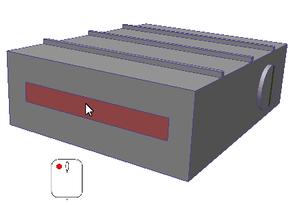

1. 출구 표면을 마우스 왼쪽 버튼으로 클릭합니다.

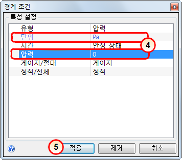

2. 경계 조건 상황에 맞는 패널에서 편집을 클릭합니다.
3. 유형 행에서 압력을 선택합니다.
4. 단위Pa로 두고 압력 값을 0으로 둡니다.
5. 적용을 클릭합니다.

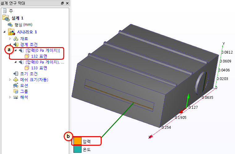

6. 압력 경계 조건이 출구에 올바르게 지정되었는지 확인하려면 설계 연구 막대 및 출구 표면의 색상 줄무늬를 확인합니다.
