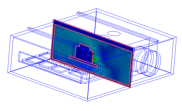

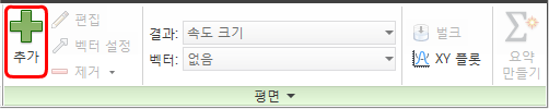

1. 시작하려면 결과 (탭) > 결과 작업 (패널) > 평면을 클릭합니다.
2. 평면을 작성하려면 평면 상황에 맞는 패널에서 추가를 클릭합니다.
다음 결과가 표시되어야 합니다.

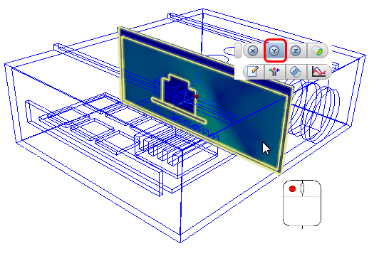

3. 평면을 회전하려면 마우스 왼쪽 버튼으로 클릭하고 상황에 맞는 대화상자에서 Y를 클릭합니다.
다음 결과가 표시되어야 합니다.

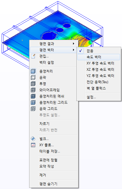

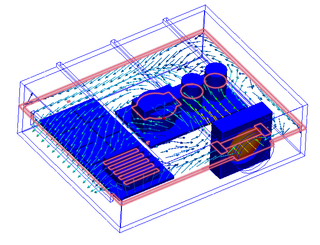

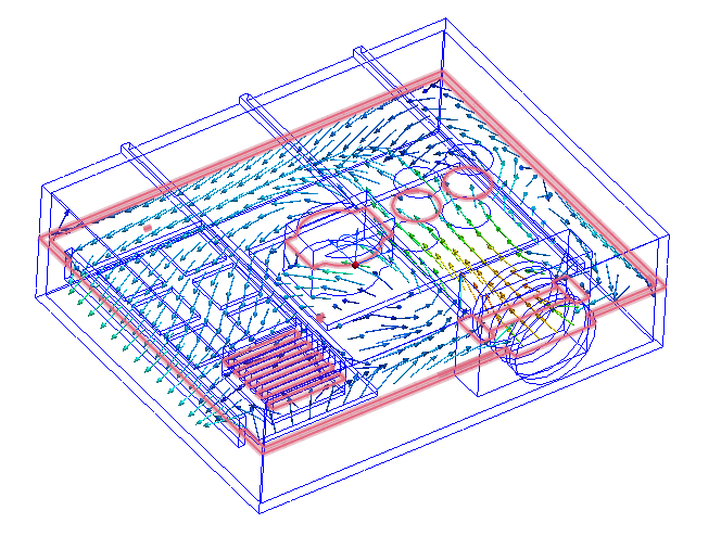

4. 평면에 벡터를 표시하려면 마우스 오른쪽 버튼을 클릭하고 평면 벡터를 선택합니다. 속도 벡터를 클릭합니다.

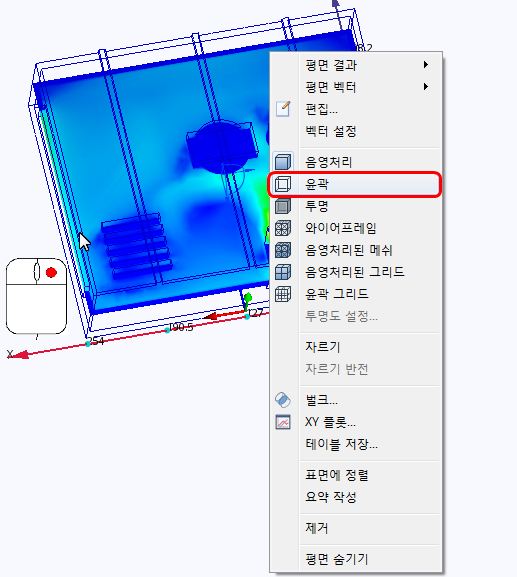

5. 평면이 윤곽으로 보일 때까지 벡터를 알아보기 어렵습니다. 마우스 오른쪽 버튼을 클릭하고 윤곽을 선택합니다.
다음 결과가 표시되어야 합니다.

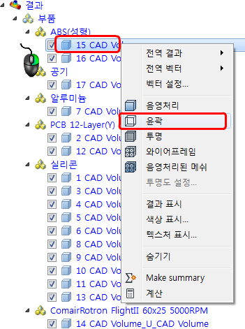

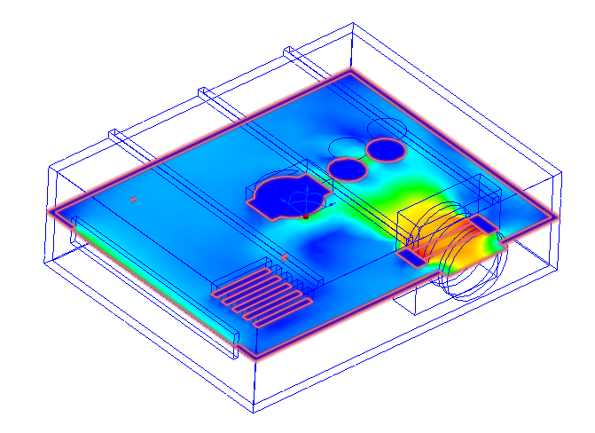

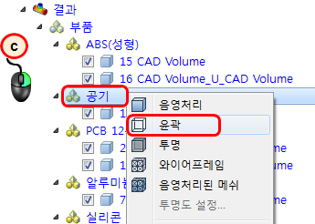

6. 뷰를 향상시키려면 내부 구성요소를 음영처리합니다.
다음 결과가 표시되어야 합니다.
이를 통해 엔클로저를 통과하는 흐름을 잘 볼 수 있습니다. 또한 팬 왼쪽으로 재순환이 진행되는 것을 알 수 있습니다. 이 공기로는 구성요소를 냉각하지 못할 것입니다. 또한 변압기 및 콘덴서 위로 흐르는 강력한 제트 기류도 확인할 수 있습니다. 뒤쪽 표면에 영향을 미친 후에 이 제트 기류는 PCB의 6개 칩 위로 흐릅니다.
