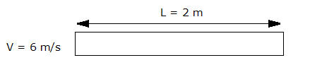

과도 흐름 솔루션의 경우 적절한 시간 단계 크기를 선택하는 것이 중요합니다. 시간 단계가 너무 크면 흐름의 시간 배율을 초과하므로 상세 흐름이 손실됩니다. 시간 단계가 너무 작으면 상세 흐름이 캡처되지만 흐름의 시간 배율을 특성화하는 데 필요한 것보다 더 많은 시간 단계가 필요하므로 효율성이 떨어집니다.
시간 단계 크기를 유체 입자가 장치 길이를 횡단하는 데 필요한 시간의 약 1/20시간으로 지정하는 것이 적절합니다. 예를 들어, 액체는 2m 파이프를 6m/s로 횡단합니다. 입자가 파이프 길이를 횡단하는 데는 0.33초가 걸립니다. 위의 지침에 따라, 시간의 1/20에 해당하는 0.0167초를 사용하십시오.
