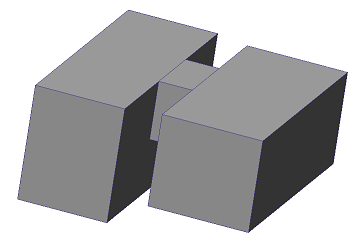

이 예제를 시작할 때 왼쪽의 저장소는 채워져 있고 오른쪽의 저장소는 비워져 있습니다. 저장소는 물이 저장소 사이를 통과할 수 있도록 하는 게이트 절단부가 있는 옹벽으로 분리됩니다.
형상: CAD 시스템에서 두 개의 저장소 및 통과 게이트가 별도의 부품으로 작성되었습니다.
재료: 세 개의 부품 모두에 물이 지정됩니다.
경계 조건: 영역 내에 흐름이 포함되므로 입구 또는 출구는 없습니다. 경계 조건은 적용되지 않습니다. 압력 조건이 액체-가스 인터페이스에서 자동으로 적용되므로 이 모형에서는 추가 압력 경계 조건을 적용할 필요가 없습니다.
초기 조건: 왼쪽의 저장소가 물로 채워지기 시작하므로 HOF 초기 조건을 적용합니다.
메쉬 크기 조정: 자동 크기 조정을 사용하지만 공기 및 물이 상호 작용하는 메쉬를 미세 조정하십시오. 이 경우 이러한 메쉬는 주로 게이트 및 오른쪽 저장소에 있습니다.
