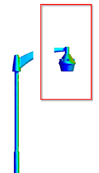

일반적으로 사용되는 많은 조명 기구는 긴 기둥 위에 마운트됩니다. 일부는 캔틸레버형이고 일부는 기둥 상단형입니다.
- 캔틸레버 설비의 경우 기둥을 생략하고 시설물 자체로 해석의 초점을 맞춥니다.
- 기둥 상단의 경우 기둥 부품을 포함하되, 설비 높이의 약 3배가 되도록 절단합니다.

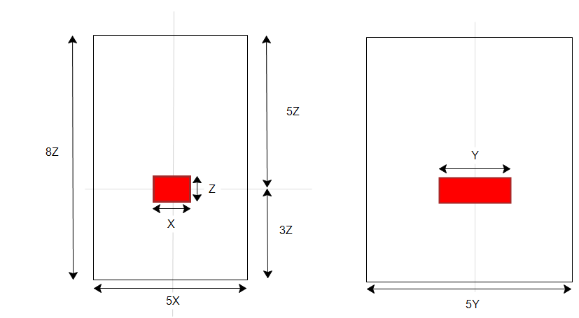

형상
- 라이트 둘레에 엔클로저를 구성하고 엔클로저 내에서 조명이 수평으로 가운데에 오도록 합니다. 엔클로저 크기는 아래와 같이 장치 크기를 기준으로 해야 합니다.
- 왼쪽에는 측면도가 표시되고 오른쪽에는 정면도가 표시됩니다.
경계 조건
- 맨 위 및 맨 아래에 개구부를 정의하려면 두 표면에 정적 게이지 압력 = 0을 지정합니다.
