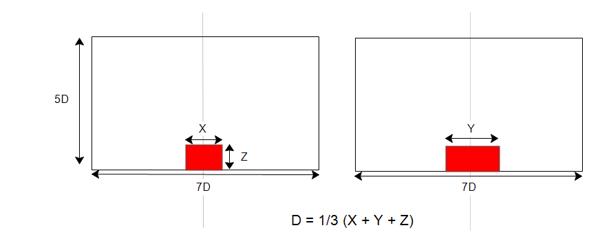

형상
- 장치 주변에 엔클로저를 구성합니다. 장치는 일반적으로 엔클로저의 아래쪽 표면에 닿습니다.
- 엔클로저 크기는 장치의 3면 치수 평균에 따라 정해집니다. 흐름의 안정성은 엔클로저의 종횡비에 따라 좌우됩니다. 따라서 길고 가는 장치의 경우 환경에 적절한 종횡비가 지정될 수 있습니다.
- 왼쪽에는 측면도가 표시되고 오른쪽에는 정면도가 표시됩니다.
