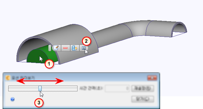

모션 미리 보기
솔리드 부품에 모션을 지정한 후에는 원하는 결과가 나오는지 모션을 미리 보는 것이 좋습니다. 모션 미리 보기 대화상자를 열려면 모션 상황에 맞는 패널에서 미리 보기를 클릭하거나 모션 상황에 맞는 도구막대에서 미리 보기 아이콘을 클릭합니다(아래 참조).
모션을 미리 보려면 모션 미리 보기 대화상자에서 슬라이더를 끕니다.
모션 정의를 기준으로 시간 간격이 계산됩니다. 흐름 구동 모션에는 유사 시간 간격이 사용됩니다.
