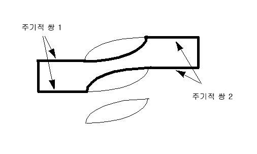

주기적
주기 경계 조건(순환 대칭)을 사용하면 축 또는 원심 터보 기계의 단일 통로 또는 피쳐가 반복되는 비회전 장치의 단일 통로를 시뮬레이션할 수 있습니다.
주기적 경계는 항상 쌍으로 적용됩니다. 주기적 쌍의 두 부재는 유동 분포가 동일하며, 기하학적으로 비슷해야 합니다.
주기적 쌍은 다음과 같이 반복 장치의 입구와 출구에 사용됩니다.
쌍 1에 주기적 조건을 지정하려면
  1. 쌍 1의 첫 번째 표면을 선택합니다.
  2. 쌍 ID를 1로 설정하고 면 ID를 1로 설정합니다.
  3. 적용을 클릭합니다.
  4. 쌍 1의 두 번째 표면을 선택합니다.
  5. 쌍 ID를 1로 설정하고 면 ID를 2로 설정합니다.
  6. 적용을 클릭합니다.
나머지 쌍에 대해 반복합니다.
주기적 경계 조건은 여러 반복 피쳐의 효과를 단순화된 모형에 포함하는 편리한 방법입니다. 반복 형상 때문에 장치의 업스트림 및 다운스트림 흐름이 각 통로에 대해 동일합니다.
