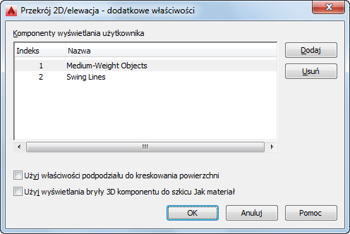

  6. Kliknij przycisk Dodatkowe właściwości.
  7. Wybierz lub anuluj wybór opcji Użyj wyświetlania bryły 3D komponentu dla szkicu Jak materiał.
  8. Kliknij przycisk OK.
