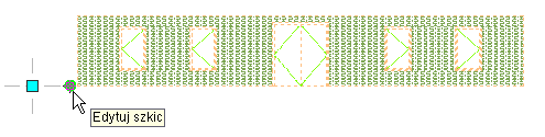

  1. Wybierz elewację.
  2. Wybierz uchwyt Edycja szkicu.
    Otwarta zostaje karta Edycja lokalna.

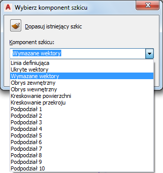

  5. Kliknij kolejno kartę Edycja lokalna panel ProfilModyfikuj komponent.
  6. Wybierz komponent, na którym mają zostać umieszczone linie. Na przykład aby ukryć linie, wybierz opcję Wymazane wektory dla Komponent szkicu.
    Można także kliknąć (Dopasuj istniejący szkic) i wybrać szkic w elewacji, którego komponent wyświetlania chcesz dopasować.
  7. Kliknij przycisk OK.
