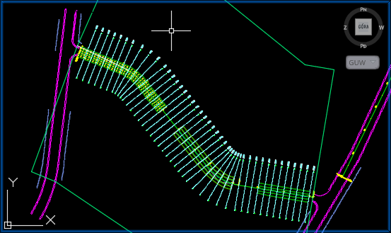

Informacje na temat modelowania korytarza odnowy
Można funkcji modelowania korytarza odnowy w programie AutoCAD Civil 3D, aby zoptymalizować nachylenie poprzeczne korytarzy odnowy, takich jak drogi czy autostrady.
Tak jak w przypadku każdego innego modelu korytarza w programie AutoCAD Civil 3D, model korytarza odnowy wykorzystuje wiele obiektów i danych programu AutoCAD Civil 3D, takich jak podzespoły, linie trasowania, profile, powierzchnie i obiekty docelowe. Korytarz odnowy zarządza danymi, wiążąc różne zespoły odnowy (zastosowane do różnych zakresów pikiet) z liniami bazowymi i ich profilami końcowymi.

Jednak proces roboczy tworzenia korytarza odnowy jest nieco inny niż standardowy proces roboczy służący do utworzenia innych modeli korytarza. Aby utworzyć obiekt korytarza odnowy, należy określić styl korytarza, warstwę korytarza, linię bazową (linię trasowania i profil), pikiety początkowe i końcowe regionu odnowy oraz powierzchnię docelową. Następnie należy użyć palety Parametry odnowy, aby określić dane wejściowe i właściwości pasa ruchu, i zmodyfikować parametry wejściowe odnowy, takie jak linie trasowania nachylenia poprzecznego oraz parametry frezowania i niwelowania. Po zastosowaniu parametrów odnowy do korytarza odnowy, program AutoCAD Civil 3D automatycznie utworzy zespół dla korytarza odnowy i automatycznie przypisze odpowiednie podzespoły optymalizacji odnowy i/lub nachylenia poprzecznego do regionów korytarza odnowy. Można przejrzeć zespół, który został utworzony podczas stosowania parametrów odnowy do korytarza odnowy, w oknie dialogowym Właściwości korytarza. Można również przejrzeć podzespoły odnowy, które zostały przypisane do zespołu odnowy dla korytarza odnowy, w oknie dialogowym Właściwości zespołu.
