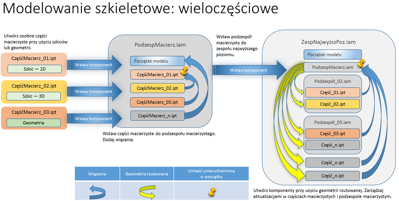

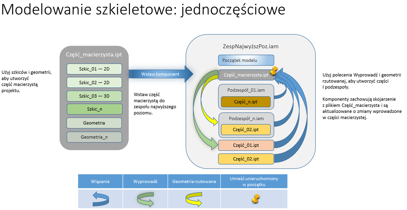

W procesie jednopoziomowym używana jest jedna główna część zawierającą szkice i geometrię, która reprezentuje ostateczny projekt. Część macierzysta jest umieszczana w zespole najwyższego poziomu. Wszystkie komponenty (części i podzespoły) są tworzone względem części macierzystej. Kolejne modyfikacje części macierzystej powodują zmiany w komponentach skojarzonych z częścią macierzystą.
W procesie wielopoziomowym używane są poszczególne części macierzyste złożone ze szkiców odwzorowujących końcowy zespół. Części macierzyste są umieszczane i wiązane w głównym podzespole. Główny podzespół jest umieszczany w zespole najwyższego poziomu. W zespole najwyższego poziomu poszczególne komponenty 3D są modelowane przy użyciu geometrii rzutowanej z głównego podzespołu i jego części macierzystych. Komponenty 3D mogą być zawarte w podzespołach logicznych lub oddzielne, zgodnie z wymaganiami projektu.

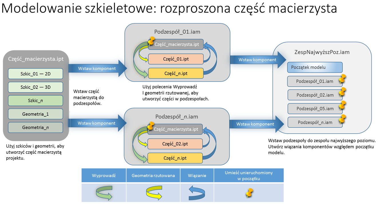

W procesie rozproszonej części macierzystej używana jest jedna część macierzysta, składająca się ze szkiców i geometrii, która definiuje końcowy zespół. Odniesienia do części macierzystej są używane w różnych podzespołach i częściach zgodnie z potrzebami. Część macierzysta steruje ogólnym układem. Zespół i podzespoły są definiowane lub umieszczane względem części macierzystej. Każdy podzespół ma własny szkielet i steruje częścią projektu wewnątrz siebie. Szkielety wyższego poziomu służą do sterowania ogólnym układem lub mechanizmem zespołu, a szkielety niższego poziomu mogą być używane do sterowania geometrią części.

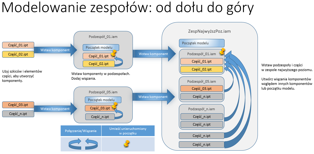

Tradycyjną metodą tworzenia zespołów jest metoda od dołu do góry. Najpierw należy zdefiniować różne części. Następnie umieszcza się je w podzespołach za pomocą wiązań zespołu. Podzespoły są później umieszczane w zespołach wyższego poziomu, aż do zespołu najwyższego poziomu i w ten sposób przechodzi się od dołu do góry. Ta metoda tworzenia zespołu pozwala otrzymać zespoły zawierające wiele relacji między częściami i zespołami.
To podejście może prowadzić do dwóch rzeczy:
  1. Może wykorzystywać zasoby systemowe i spowalniać wydajność.
  2. Zmiany w modelu są propagowane w całym projekcie ze względu na dużą liczbę odwołań i/lub geometrii odniesienia, które ulegają zmianie.
Ten schemat jest dostępny jako porównanie ze wspomnianymi wyżej metodami modelowania szkieletowego.

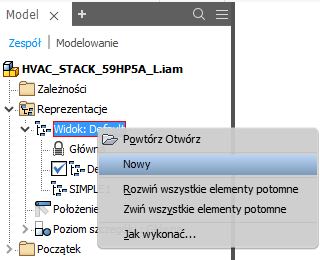

Aby utworzyć reprezentacje widoku:
  1. W przeglądarce modelu rozwiń menu Reprezentacje, kliknij prawym przyciskiem myszy Widok i z menu kontekstowego wybierz opcję Nowy.

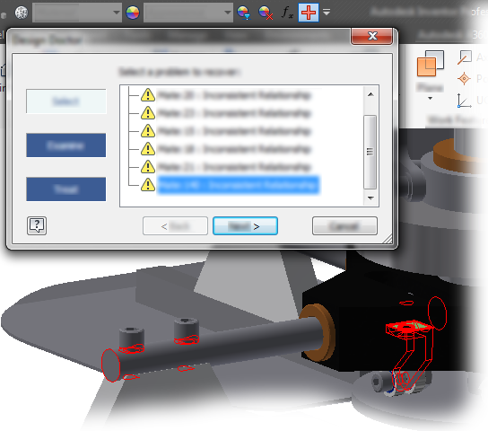

Rozwiązywanie błędów związanych z zależnościami
Zaleca się naprawianie wszystkich błędów związanych z zależnościami w miarę, jak się pojawiają. Jednakże próba naprawy wszystkich błędów wiązań za pomocą edycji lokalnej, zaczynając od najwyższego poziomu, jest mało efektywna.
Gdy wystąpią błędy rozwiązywania, na pasku narzędzi szybkiego dostępu będzie wyświetlany czerwony krzyżyk. Kliknięcie tego przycisku umożliwia otwarcie okna Design Doctor, w którym są raportowane błędy. W oknie dialogowym wybierz błąd, aby wyróżnić miejsce, w którym występuje.
Najskuteczniejszy sposób rozwiązywania błędów związanych z zależnościami:
  1. Otwórz KAŻDY podzespół pojedynczo.
  2. Rozwiąż problem związany z zależnościami w podzespole i zapisz go.
  3. Otwórz zespół główny lub najwyższego poziomu i potwierdź, że zależność została rozwiązana.
  4. W razie potrzeby powtórz te czynności.
