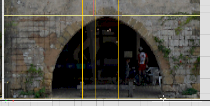

- Adicione um contorno horizontal ao topo do arco.
- Adicione um loop vertical a cada lado da arco.
- Subdivida a área do arco por quatro loops horizontais. Coloque-os um pouco mais próximos na parte superior e mais espaçados no sentido descendente.
- Adicione mais um loop horizontal para a entrada ou passeio.
- Subdivida mais a área do arco com loops verticais: adicione dois à esquerda e três à direita.

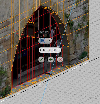

- Na faixa, clique em
(Polígono) para ir para o nível de subobjeto Polígono.
Clique em Ctrl+ clique para selecionar as faces no arco. Não esqueça as pequenas faces triangulares que pode ter criado ao longo da aresta superior do arco.
- Arraste a aresta esquerda do ViewCube para que a vista mostre alguma profundidade.

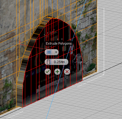

- No
painel Polígonos da faixa de opções, clique em Shift+ clique em
(Extrusão) para exibir o caddy de extrusão.
Você irá efetuar a extrusão do arco em duas etapas: a primeira etapa proporciona profundidade à parede e a segunda representa parte do interior da arcada atrás do arco.

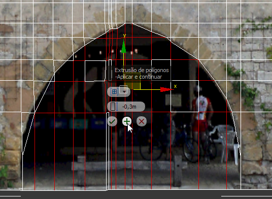

- No campo de Altura do caddy, insira – 0,3 m para a primeira extrusão (a largura da parede).
- Ao invés de clicar em OK, clique em
(Aplicar e continuar).
O 3ds Max cria a extrusão e começa outra.
- No campo Altura, insira – 0,4 para a segunda extrusão (interior da arcada).
- Clique em
(OK) para aceitar o valor e fechar o caddy.
