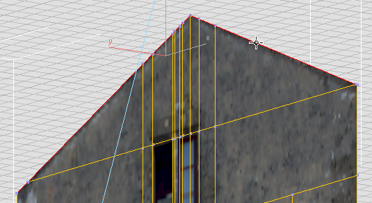

(Borda) para ativar o nível de subobjeto de borda.
Selecione as bordas ao longo da parte superior da fachada.
Dica: Pode ser difícil selecionar bordas muito pequenas perto do pico: verifique se a alternância janela/interseção está definida como
(janela) e arraste uma caixa ao redor.
Ctrl+ clique para adicionar mais bordas à seleção.

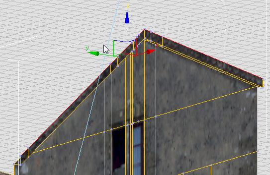

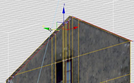

- Shift+mover as bordas um pouco adiante ao longo do eixo Y.
- Shift+mover as bordas de um pouco acima ao longo do eixo Z.

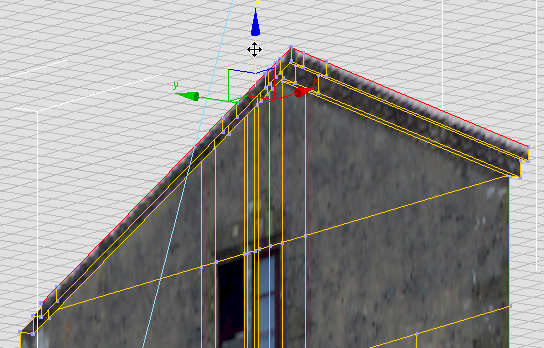

- Shift+ mover as bordas para frente ao longo do eixo Y e, em seguida, Shift+ movê-los para cima ao longo do eixo Z novamente, para completar a Cornija.
