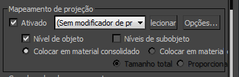

  3. Na implementação Objetos para consolidar grupo Mapeamento de projeção, ative Ativado. Já que o objeto de plano para o qual você consolidará a textura consiste somente em uma única superfície plana, desative Níveis de subobjeto.
    Se você quisesse consolidar texturas de objetos em várias superfícies (por exemplo, em cada face de uma caixa), deveria manter Níveis de subobjeto ativado.

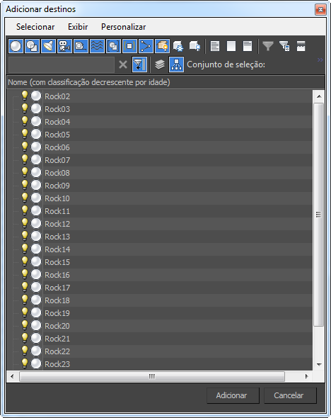

  4. Clique no botão de seleção para exibir a caixa de diálogo Adicionar objectivo.
    Aqui, você pode escolher quais objetos deseja consolidar no objeto de plano.
  5. Clique no primeiro item da lista e clique com a tecla Shift pressionada no último item da lista para selecionar todas as pedras e a argamassa. Clique em Adicionar.
    A lista suspensa do grupo Mapeamento de projeção muda de (Nenhum modificador de projeção) para Projeção, indicando que um novo modificador Projeção, com os itens que você acabou de selecionar para a projeção, foi posicionado na pilha para o objeto de plano.

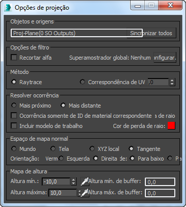

  6. Clique no botão Opções para exibir a caixa de diálogo Opções de projeção.
    O mapa de altura define a topografia de pedras e de argamassa para o objeto de origem. Para gerar o mapa, você deve determinar os pontos mais distantes e os mais próximos entre a origem e o objeto de plano.
  7. Ative o viewport Superior e amplie ligeiramente até que possa ver as regiões de argamassa com clareza.
    Nas duas próximas etapas, certifique-se de estar diretamente acima do plano. A seleção da altura só funcionará se você estiver acima do objeto de destino.
  8. No grupo Mapa de altura, clique no botão conta-gotas à direita do campo Altura mín. Clique no plano, acima da argamassa entre as pedras. O valor de Altura mín é alterado para –100.
  9. Clique no botão conta-gotas ao lado do campo Altura máx e então clique no plano, acima da pedra mais alta da cena. Esta é a Rock10, ao longo da aresta superior direita do plano no viewport Superior. Tente localizar um valor entre –40,0 e –20,0.
    Rock10 selecionada, para mostrar sua localização.
    Dica: Quando o botão do mouse for pressionado, você poderá arrastar para localizar uma altura adequada. O 3ds Max exibe uma dica de ferramenta com a altura para a qual você está apontando.
  10. Caixa de diálogo Fechar as opções de projeção.

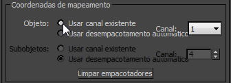

  11. Na caixa de diálogo Renderizar para textura implementação Objetos para consolidar grupo Coordenadas de mapeamento, escolha Usar canal existente, se já não tiver sido escolhido.
    A opção Usar canal existente indica que você deseja usar as coordenadas de mapeamento de textura criadas no Modificador UVW no início desta lição em vez de permitir que o 3ds Max crie novas coordenadas de mapeamento de textura dinamicamente.

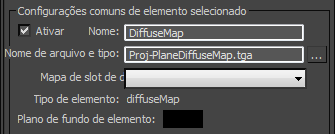

  1. Na caixa de diálogo Renderizar para textura, role para baixo até a implementação Saída, clique em Adicionar e, na caixa de diálogo Adicionar elementos de textura, clique para realçar DiffuseMap e em Adicionar elementos.
    Uma nova entrada Difusa aparece na implementação Saída grupo Configurações comuns do elemento selecionado. O nome de arquivo do mapa de difusão a ser criado é exibido no campo Nome e tipo de arquivo.
  2. Assegure-se de que a Ranhura de mapa de destino tenha sido alterada para Cor difusa. Caso não tenha sido, escolha Cor difusa na lista suspensa.

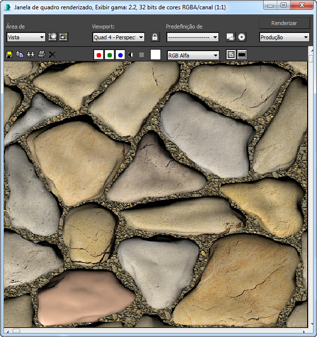

  13. Na parte inferior da caixa de diálogo Renderizar para textura, clique em Renderizar para renderizar o plano selecionado.

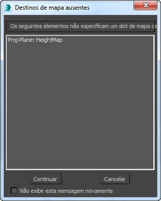

    O 3ds Max exibe um aviso.
    Clique em Continuar para fechar a caixa de mensagem Destinos de mapa ausentes. Nós deixamos deliberadamente o mapa de altura não atribuído porque, na próxima lição, você o atribuirá separadamente.
    Se a caixa de diálogo O arquivo existe for exibida, clique em Substituir arquivos.
    A renderização mostra somente as informações do mapa de difusão. Os mapas de saliência de normal e de altura também foram consolidados na textura do plano, mas não estão visíveis. Na próxima lição, você usará o Editor de material para exibir a textura projetada completa nos viewports.
