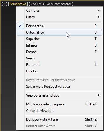

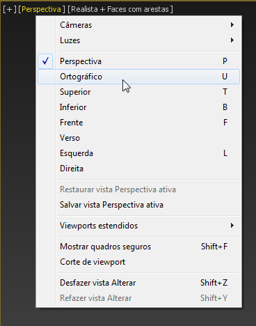

  4. Clique no menu do viewport Ponto de vista (POV) e altere o ponto de vista para Ortogonal.
    Durante esta lição, você precisará aplicar zoom, órbita e girar a vista para seguir as etapas. Uma vista em perspectiva corta a vista do modelo, o que dificulta o trabalho. Um vista ortogonal é mais fácil de navegar para essas finalidades.
