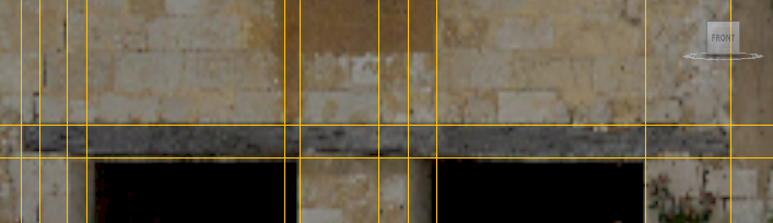

Corrija o contorno da viga do lintel:
  1. Clique na face Frontal do ViewCube para retornar a uma vista Frontal.
  2. Panorâmica e Zoom para obter uma boa visão das faces que mostram a viga do lintel.
    Como você pode ver no bitmap, o lintel tem um contorno irregular. Você editará as faces para que elas correspondam ao contorno da viga de madeira.
  3. Na faixa de opções, clique em (Vértice) para ir para o vértice de subobjetos de nível.
  4. Na extremidade esquerda do lintel, mova os três vértices inferiores ao longo do eixo Y para que sigam o contorno da viga.
    Dica: Para fazer essas edições e as próximas, poderá ajudar aplicar mais zoom para aproximar e, em seguida, fazer uma panorâmica quando você trabalha em outras partes do lintel.

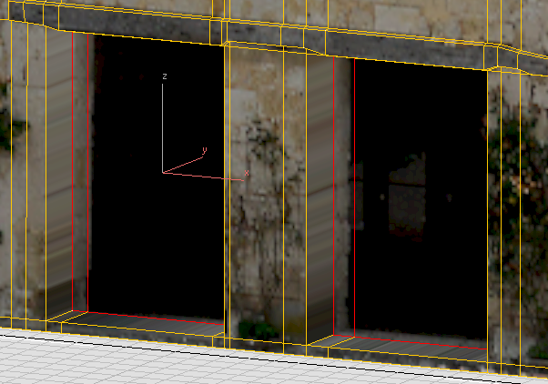

Adicione profundidade às portas:
  1. Aplique zoom, panorâmica e órbita (ou utilize o ViewCube) para obter uma vista melhor das aberturas de portas.
  2. Clique com a tecla Ctrl pressionada para selecionar as faces de abertura de porta. Inclua a parte com pedra à esquerda de cada porta. (A abertura de porta do lado esquerdo tem um corte adicional de face que a abertura de porta do lado direito não tem.)
  3. Na faixa de opções, clique com a tecla Shift pressionada (Extrudar) e, a seguir, utilize o campo Altura de caddy para extrudar as aberturas de portas para dentro por um valor de – 0,6 m.
  4. Clique em (OK) para aceitar a extrusão.
  5. Órbita (ou utilize o ViewCube) para ver as aberturas de porta do outro lado.
  6. Na faixa de opções, clique em (Borda) para ativar o nível de subobjeto Borda.
  7. Clique com a tecla Ctrl pressionada para selecionar as quatro bordas verticais que fazem parte das aberturas de porta, mas cujas faces mostram trabalho em pedra.
  8. Mova estas bordas para a direita ao longo do eixo X até que as faces exibir somente as sombras além da porta.
    Incidentalmente, a perspectiva capturada pela câmera ajuda com a projeção da textura nos batentes de porta do lado esquerdo. Agora a aparência está boa Os batentes de porta do lado direito não parecem tão bons. Este é um problema que você irá corrigir em outra lição.
