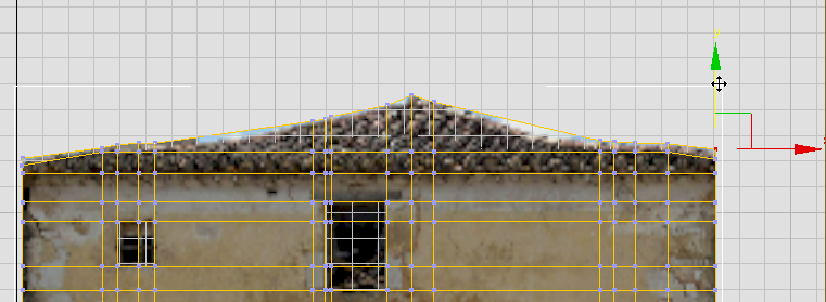

Concluir o telhado:
  1. Clique na parte Frontal do ViewCube para retornar a uma vista Frontal.
  2. Arraste a aresta superior do ViewCube para inclinar a vista um pouco, de maneira que seja possível ver a aresta posterior do telhado.
  3. Aplique zoom para obter uma vista melhor da área do telhado.
  4. Na faixa de opções, clique em (Aresta) para ir para o nível de subobjeto Aresta e arraste uma caixa de seleção para selecionar todas as arestas na parte traseira do telhado.
  5. Ative (Selecionar e mover).
  6. Mova as arestas selecionadas para cima, ao longo do eixo Z até que possa visualizar a ponta do telhado.
    Se girar a vista, você verá que elevar a aresta posterior também inclinará o telhado.
  7. Retornar à vista Frontal.
    Na faixa de opções, clique em (Vértice) para ativar o modo de subobjeto Vértice.
  8. Mova os vértices na linha posterior do telhado para baixo, verticalmente e um de cada vez, para corresponder ao bitmap do telhado.
    Dica: Na extrema esquerda e direita do telhado, você também poderá mover os vértices da linha frontal do telhado um pouco para baixo.
    Após mover todos os vértices existentes, você verá que há duas áreas em cada lado da ponta, onde a parte curvada do telhado medieval ainda mostra uma parte do céu.
  9. Na faixa de opções painel Editar, ative (Contorno rápido) e, na viewport, adicione dois contornos verticais de aresta. Cada contorno deverá estar próximo ao meio da área do céu, em cada lado da ponta do telhado.
  10. Clique com o botão direito do mouse para fechar o Contorno rápido.
  11. Mova os novos vértices na linha traseira do teclado verticalmente e para baixo, para ocultar as áreas azul-celeste (ou nebulosas) da textura da fachada.
  12. Clique em (Vértice) para sair do nível de subobjeto Vértice.
