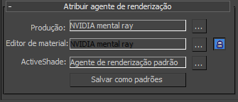

Escolha o agente de renderização mental ray:
- Na barra de ferramentas principal, clique em
(configuração de renderização).
- Na caixa de diálogo Configuração do agente de renderização
guia Comum
implementação Atribuir agente de renderização, assegure-se de que o campo Produção esteja definido como NVIDIA mental ray.
O Multi/submapa é um recurso do mental ray. Ele fica disponível somente ao selecionar mental ray ou o Agente de renderização de hardware do Quicksilver como o agente de renderização.
Feche a caixa de diálogo Configuração de renderização.

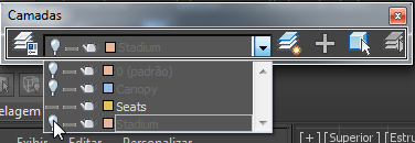

Agrupar objetos por número de ID:

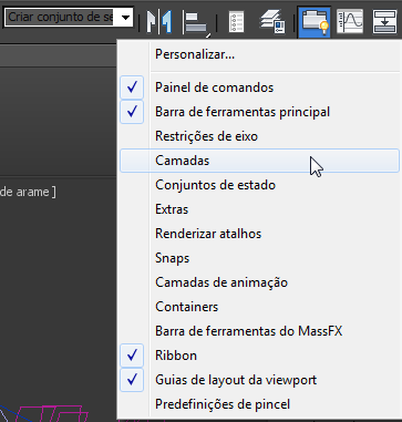

- Clique com o botão direito do mouse em uma área vazia da barra de ferramentas principal e no menu pop-up, selecione Camadas.
3ds Max Abre a barra de ferramentas Camadas.
- Na barra de ferramentas Camadas, abra a lista de camadas e clique para ocultar todas as camadas, exceto Assentos.
Agora, somente os objetos de assentos estão visíveis, tornando sua seleção muito mais fácil.

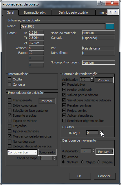

Selecione qualquer objeto de assento, clique com o botão direito do mouse e no menu quad, escolha Propriedades do objeto.
Observe que na caixa de diálogo Propriedades do objeto
guia Geral
grupo G-Buffer, o ID de objeto é exibido como 0. A todos os objetos quando são criados é atribuído o ID 0. Mais tarde, você irá alterar esse número para atribuir a determinados grupos de objetos de assento suas próprias variações de material.

- Clique com o botão direito do mouse, selecione Propriedades do objeto no menu quad e, na caixa de diálogo Propriedades de objeto
guia Geral
grupo G-Buffer, altere o ID do objeto para 1. Clique em OK.

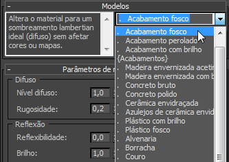

- Altere o nome do material para assentos.
- Nos modelos suspensa, abra a lista suspensa e selecione acabamento fosco.
- Na Viewport superior,
selecione todos os assentos e na barra de ferramentas do Editor de materiais slate, clique em
(Atribuir material à seleção). O material de assentos acabamento fosco é atribuído a todos os assentos.

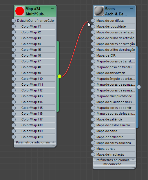

- No Editor de materiais slate, arraste multi/submapa a partir do Navegador de materiais/mapas para a Vista ativa.
É possível encontrar a entrada Multi/submapa no grupo Mapas
mental ray.
Um nó Multi/submapa aparece na Vista ativa.

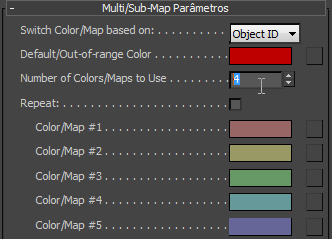

- Arraste a partir do soquete de saída do nó Multi/submapa (o controle redondo à direita do nó). O 3ds Max cria uma ligação. Solte a ponta do fio na entrada do soquete do componente Mapa de cor difusa do nó do material assentos.
- Clique duas vezes no nó Multi/submapa para exibir seus parâmetros.

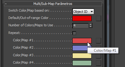

- Na implementação Parâmetros de multi/submapa, defina o Número de cores/mapas a usar como 4.
Por padrão, Alterar cor/mapa com base em é definido como ID de objeto, o que significa que o submapas serão distribuídos entre os objetos pelos seus números de ID. Você já configurou os IDs de objeto.
A Cor padrão/fora do intervalo está definida como vermelha. Isso significa que o material de qualquer objeto na cena com um ID que não seja de 1 a 4 será exibido em vermelho. Vermelho é uma das cores de assento que estamos usando, portanto, clique nessa amostra de cor e use o Seletor de cores para alterá-la para um cinza neutro.
Nota: Se desejar ativar a opção Repetir, todos os objetos com IDs maiores que 4 exibirão a sequência de cores atribuída aos objetos com IDs de 1 a 4.
- Clique na amostra da cor denominada Cor/mapa nº1.
- No Seletor de cores, altere a cor para um vermelho vivo: Vermelho = 0,8, Verde = 0,0, Azul = 0,0 e clique em OK.
- Clique na amostra da cor denominada Cor nº2 e altere a cor para azul: Vermelho = 0,275, Verde = 0,534, Azul = 0,814 e clique em OK.
- Clique na amostra da cor denominada Cor nº3 e altere a cor para amarelo: Vermelho = 0,867, Verde = 0,808, Azul = 0,231 e clique em OK.
- Clique na amostra da cor denominada Cor nº4 e altere a cor para verde: Vermelho = 0,158, Verde = 0,583, Azul = 0,141 e clique em OK.
Essas cores não serão exibidas na viewport, mas ficarão visíveis ao renderizar a imagem.

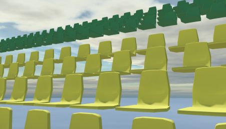

A imagem renderizada mostra os assentos com seus materiais de submapa claramente visíveis. Os assentos com o ID de objeto 1 mostram o submapa vermelho aplicado, os assentos com o ID de objeto 2 mostram o submapa azul aplicado e assim por diante.

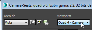

- Ative a viewport Câmera-assentos.
- Na lista de Viewport da janela de quadro renderizado, assegure-se de que Câmera-assentos esteja selecionado e, em seguida, clique em Renderizar para renderizar a cena novamente.
