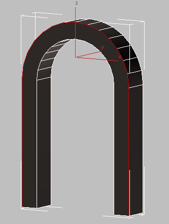

O objeto de porta em arco sem material aplicado

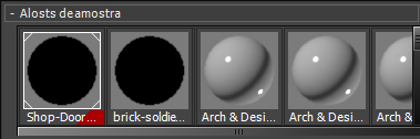

- Abra o
Editor de materiais Slate. Localize o grupo Slots de amostra. Um material chamado tijolo de sustentação já foi preparado para o objeto de arco.
- Arraste o material tijolo de sustentação do Navegador
grupo Slots de amostra na Vista ativa. Na caixa de diálogo Material (Cópia) de instância, verifique se Instância foi escolhido e então clique em OK.

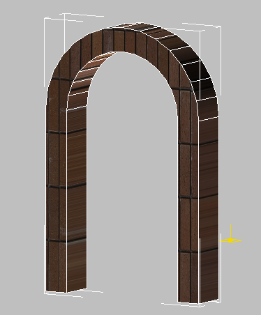

- Clique com o botão direito do mouse no objeto de arco no viewport e, no menu em quadrante, escolha Ocultar não selecionado para isolar o objeto.
Objeto de arco com material de tijolo mapeado para sua superfície

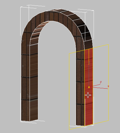

- No viewport,
selecione uma face no objeto de arco. O 3ds Max exibe um gizmo amarelo, que representa uma projeção plana do material de tijolo na face selecionada.
Projeção plana de material de tijolo em uma face de arco.

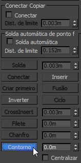

- Na implementação Geometria, role para baixo para ver o botão Contorno e clique nele.
- No viewport, clique na spline original e arraste para dentro de forma que a spline de contorno fique posicionada aproximadamente no ponto central entre as arestas externa e interna da face frontal do arco.

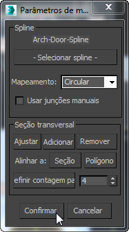

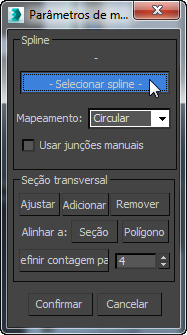

- Na caixa de diálogo Parâmetros de mapa de spline, clique em Escolher spline.
Por ora, deixe a caixa de diálogo Parâmetros de mapa de spline aberta.

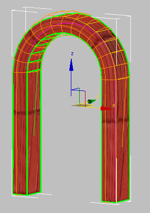

- Pressione H e, na caixa de diálogo Escolher objeto, escolha Spline-Porta-Arco na lista e clique em Selecionar.
O objeto de arco é envelopado por um gizmo de câmara, que mostra as seções de contorno e transversais do mapeamento.
Objeto de arco envelopado pelo gizmo de câmara
