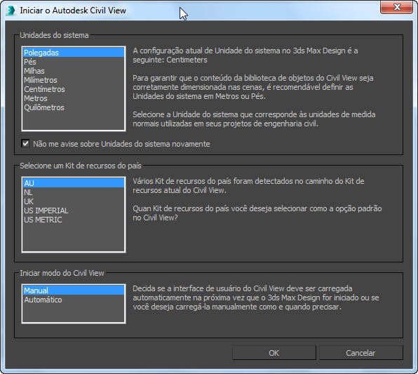

  1. Na barra de menus do 3ds Max Design, selecione Civil View Inicializar Civil View.
    Se o menu Civil View disser "Iniciar Civil View" ou exibir uma lista de comandos do Civil View, Civil View já está inicializado no sistema e você pode ir adiante para "Importar os dados do Civil 3D". Se você precisar alterar o kit de recursos ou o modo inicial, pode usar a caixa de diálogo Preferências do Civil View. Se você precisar alterar as unidades, utilize Personalizar Configuração de unidades.
    Depois de selecionar Inicializar, o 3ds Max exibe a caixa de diálogo Inicializar Autodesk Civil View.
  2. Na caixa de diálogo, selecione estas configurações:
    • Sistema de unidades : metros
    • Kit de recursos do país : métrico EUA
    • Iniciar modo: Automático
  3. Clique em OK.

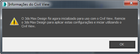

    Uma caixa de diálogo avisa que você precisa reiniciar o 3ds Max para que essas alterações sejam concluídas.
  4. Feche o 3ds Max e em seguida, reinicie-o.

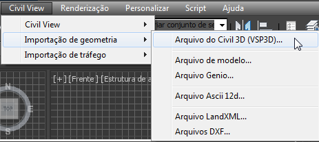

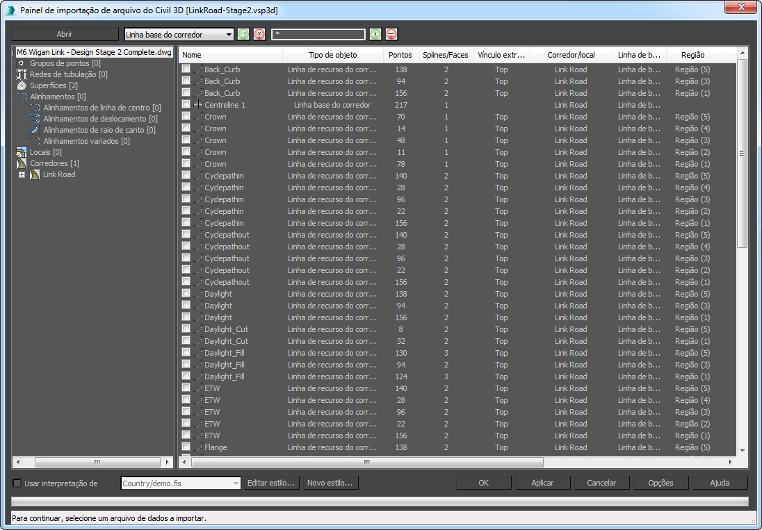

  1. No menu Civil View, selecione Importar geometria Arquivo do Civil 3D (VSP3D).
    O 3ds Max abre o painel Importar do Civil 3D.
  2. No painel Importar do Civil 3D, clique em Abrir.
    Esse botão está na parte superior esquerda.
    O 3ds Max Abre uma caixa de diálogo de arquivo.
  3. Na pasta / tutorials/import/Civil_3D_files , localize o arquivo linkroad-stage2.vsp3d. Destaque e, em seguida, clique em Abrir.

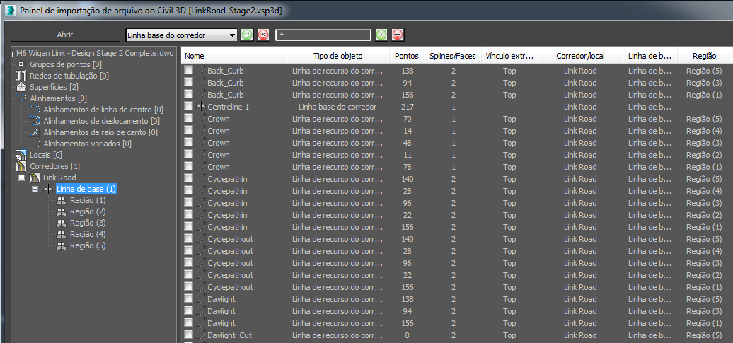

  4. Agora, o painel Importar exibe a geometria do arquivo do Civil 3D.
    A janela da esquerda mostra a hierarquia da cena original e a janela da direita mostra objetos de superfície e de linha individuais.
    Nota: VSP3D não é um formato Civil 3D nativo, mas é possível exportar um arquivo VSP3D do Autodesk Civil 3D; por exemplo, para usar seus dados em um modelo de Civil View.

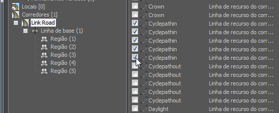

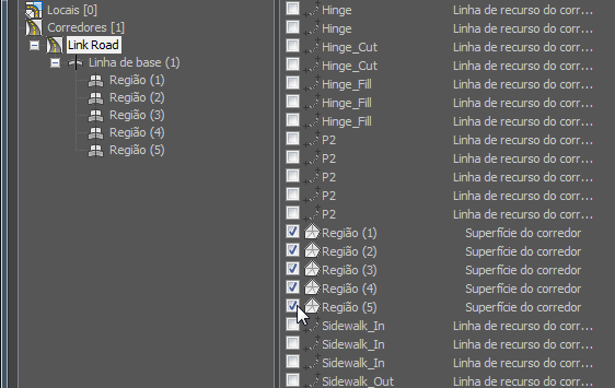

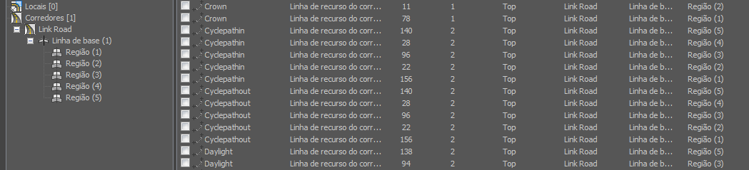

  5. Na hierarquia à esquerda, clique para destacar a entrada Vínculo de estrada. Em seguida, no lado direito, clique nas caixas de seleção para selecionar os seguintes recursos:
    • As superfícies denominada Região (1) a Região (5).
    • Todas as linhas de recurso denominadas Cyclepathin.
    • As linhas de recurso denominadas Cyclepathout, mas somente as da Região (2) e Região (4).
    • A linha de base do corredor denominada Linha de centro 1.

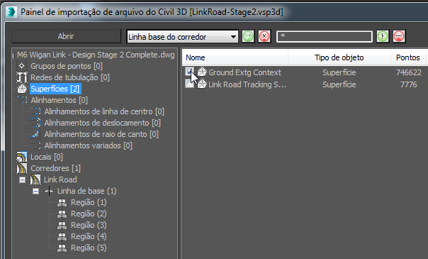

  6. Na hierarquia à esquerda, clique para destacar a entrada Superfícies e, em seguida, na lista à direita, clique para selecionar a superfície Ground Extg Context.
    Dica: Ao importar geometria de projeto civil para o 3ds Max, é melhor importar somente os elementos que você sabe que precisará usar. Geometria adicional apenas torna lento o 3ds Max sem contribuir para o modelo de visualização. Se você precisar importar elementos adicionais, pode fazer isso em um momento posterior.

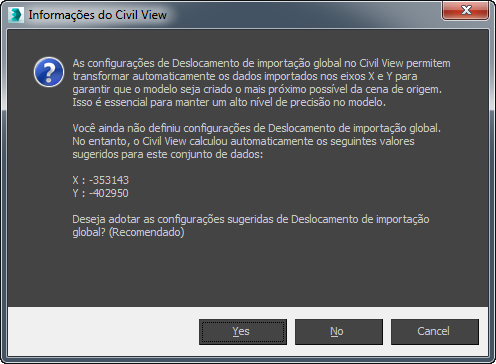

    O 3ds Max solicita o ajuste da origem da cena.
    Quando os dados de projeto civil forem baseados em dados de pesquisador, as coordenadas podem ser bem grandes e deslocadas de um ponto de origem de (0.0). Carregando os dados sem alteração de origem pode levar a comportamentos estranhos da viewport e, mais importante, para modelagem imprecisa devido a erro de de arredondamento. Para evitar esses problemas, sempre use Global Import Shift.
  8. Clique em Sim.

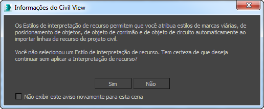

    O 3ds Max solicita a utilização de Estilos de interpretação de recursos.
  9. Clique em Sim para ignorar esta caixa de diálogo. Você irá Adicionar interpretação de recursos mais tarde.
