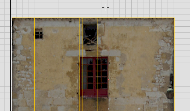

  3. Arraste sobre a fachada próxima à borda superior. O 3ds Max constrói uma borda vertical, que pode ser movida.
  4. Clique para definir um loop vertical na borda esquerda da pequena janela na parte superior esquerda da fachada.
  5. Adicione outros loops verticais às outras bordas da janela.
  6. Adicione loops horizontais para definir as partes superior e inferior das janelas.

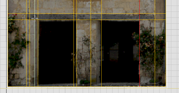

Adicione bordas para o dintel e portas:
  1. Ajuste o pan para baixo para ter uma boa visão da área da porta.
  2. Adicione loops para contornar o dintel.
    Nota: O dintel não é perfeitamente retangular. Você irá ajustar seu contorno em um procedimento posterior.
  3. Adicione um loop vertical à borda da abertura da porta à direita. (as outras bordas verticais da porta coincidem com as bordas já criadas para as janelas).
  4. Adicione também loops verticais à esquerda de cada área escura, onde a parede faz ângulo com a porta.
    Crie um loop para o ângulo do batente à esquerda da entrada esquerda
    Crie um loop para o ângulo do batente à esquerda da entrada direita
  5. Finalmente, adicione um loop horizontal para definir a elevação da entrada.
  6. Clique com o botão direito para desativar a ferramenta Swift Loop.

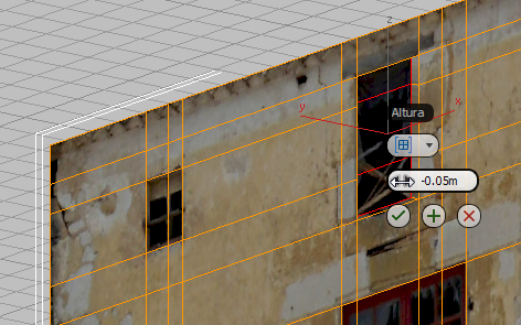

  7. Na faixa, clique em (Polígono) para ir para o nível de subobjeto Polígono.
  8. Clique e Ctrl + para selecionar as três faces da janela central superior.
  9. Na faixa de opções Polígonos, clique na seta suspensa próxima ao botão Extrusão e selecione Configurações de Extrusão.
    O 3ds Max exibe um manipulador interativo denominado “caddie”.
  10. Arraste as setas no controle Altura, e defina a extrusão da janela para aproximadamente – 0.05 m.
    Dica: Você também pode simplesmente digitar – 0.05 no campo Altura, e pressionar Enter.
  11. Clique em (OK: o ícone de marcação na parte inferior do caddie) para concluir a extrusão.

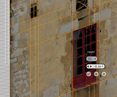

  4. Clique em Ctrl + clique para selecionar os quatro polígonos da janela principal no centro da parede.
  5. Na faixa de opções, Shift+ clique em (Extrusão).
  6. Essa janela deve ter mais profundidade do que as janelas menores, portanto, no campo Altura, insira – 0.1 me pressione Enter.
  7. No caddie, clique em (OK).
Agora as janelas para Facade1 estão concluídas.
