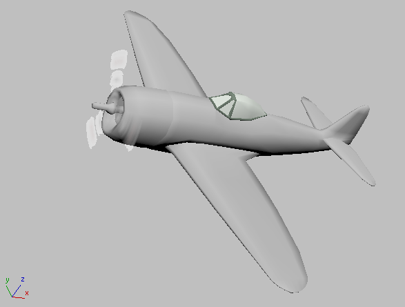

    O avião nesta cena é uma versão do modelo P-47. Ele inclui um eixo para o propellor, e um plano para o próprio propellor. Materiais já foram aplicadas à propellor e cockpit abóbada, mas fuselagem, alas, e extremidade ainda não são texturizada.
    A cena inclui também um mapa de ambiente para o plano de fundo.

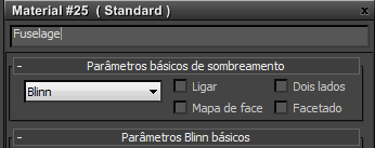

  3. Clique duas vezes no nó de material padrão, de maneira que seja possível ver seus parâmetros no Editor de parâmetros do painel à direita. Nome do novo material fuselagem.

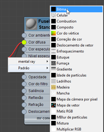

  4. Na vista ativa, arraste um fio da cor difusa de soquete do fuselagem nó Material e, a seguir, solte o botão do mouse. Selecione standard bitmap a partir do menu suspenso.
    3ds Max Abre uma caixa de diálogo de arquivo.
  5. Na caixa de diálogo, certifique-se de que você esteja em seu projeto \sceneassets\images pasta. Clique em p47_tex.jpg para realçar e, a seguir, clique em Abrir.

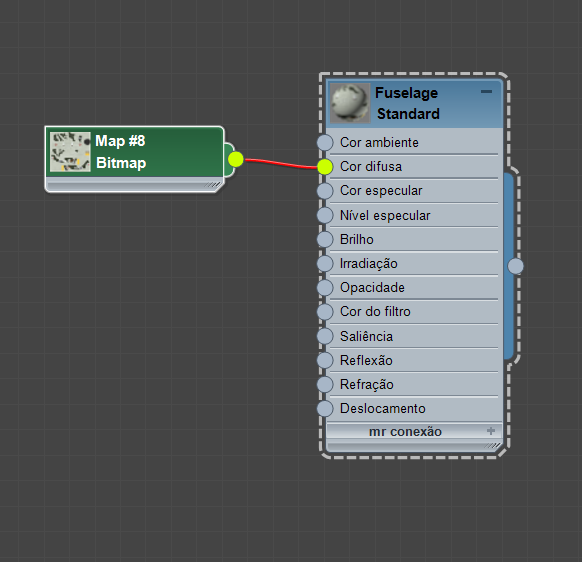

    3ds Max adiciona um bitmap nó para o fuselagem de material.

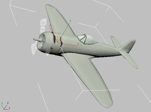

    3ds Max aplica o material para o corpo, alas, e extremidade da avião, mas não há nenhum sentido para a forma como a textura é mapeada. Para organizar os vários "tipos" de textura, você usará Unwrap UVW.
