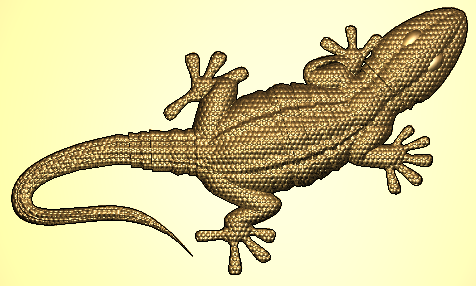

  2. Importe o relevo do lagarto da Biblioteca Clipart de Relevo:
    1. Exiba o painel Biblioteca Clipart de Relevo.
    2. Na área Selecionar Biblioteca, selecione Animals.
    3. Clique na miniatura do Lagarto . O painel Configurações de Ferramenta: Transformar é exibido e o item de clipart de relevo é exibido na vista 3D.
    4. Na porção inferior do painel, clique em Mais opções. O painel exibe opções para colar o clipart de relevo.
    5. Selecione a opção Adicionar.
    6. Selecione a caixa de verificação Colar vetor de contorno.
    7. Clique em Colar. O ArtCAM adiciona o item de clipart de relevo e exibe o relevo na vista 3D:
