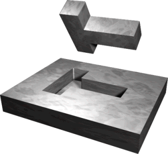

Utilize o Assistente de Incruste para criar diferentes tipos de percursos de inserto e incruste. Você pode utilizar esses percursos para usinar peças macho e fêmea conectadas. O ArtCAM permite que essas peças conectadas se encaixem perfeitamente ajustando a forma dos cantos de acordo com a ferramenta utilizada para usiná-los.
Clique no botão Criar Percurso Incruste
no painel Percursos para exibir o painel Assistente de Incruste, e então selecione o Tipo de Incruste que você deseja criar:
- Cavidade — Selecione para exibir o painel Cavidade Fêmea e criar um furo no material que não atravessa o bloco. Você pode então criar um inserto macho reto para encaixar na cavidade.
- Furo — Selecione para exibir o painel Incruste Fêmea e criar um furo através do bloco de material. Você pode então criar um inserto macho reto para encaixar no furo.
- Cavidade Escalonada — Selecione para exibir o painel Cavidade Fêmea Escalonada e criar um furo no material que não atravessa o bloco. Você pode então criar um inserto macho reto para encaixar na cavidade escalonada.
- Furo Escalonado — Selecione para exibir o painel Incruste Fêmea Escalonado e criar um furo através do bloco de material. Você pode então criar um inserto macho reto para encaixar no furo escalonado.
- Reto — Selecione para exibir o painel Inserto Macho e criar um inserto macho reto a partir do bloco de material. Você pode então criar um furo ou cavidade fêmea no qual encaixar o inserto macho reto.
- Escalonado — Selecione para exibir o painel Inserto Macho Escalonado e criar um inserto macho escalonado a partir do bloco de material. Você pode então criar um furo fêmea escalonado ou cavidade fêmea escalonada no qual encaixar o inserto macho escalonado.
