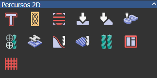

Percursos 2D
O ArtCAM fornece vários percursos bidimensionais que você pode utilizar para usinar o desenho de vetor no seu modelo. Quando você clica no item Percursos na Árvore de Projeto, os percursos 2D disponíveis são exibidos no painel Percursos abaixo da barra separadora no painel Projeto, por exemplo:
O painel Percursos contém os seguintes botões:
Botão
Função
Clique no botão Criar Percurso de Perfil para criar um percurso que usina ao longo, dentro ou fora da fronteira de uma seleção de vetores.
Clique no botão Criar Percurso de Canelura para criar e controlar cortes em rampa ao longo de vetores.
Clique no botão Criar Percurso de Desbaste para criar um percurso que limpa uma área de material dentro de um vetor selecionado ou entre seleções de vetores.
Clique no botão Criar Percurso Entalhe V-Bit para criar um percurso que reproduz uma aparência gravada ou em recesso ao usinar vetor de texto ou uma seleção de vetores.
Nota: Você não pode usinar um percurso Entalhe V-Bit sem utilizar uma máquina 3-eixos. Para maiores informações, consulte um membro da equipe ou o seu fornecedor de máquina ferramenta.
Clique no botão Criar Percurso de Entalhe Bisel para criar um percurso que reproduz uma aparência chanfrada (aresta em ângulo) ao usinar vetor de texto ou uma seleção de vetores.
Nota: Você não pode usinar um percurso Entalhe Bisel sem utilizar uma máquina 3-eixos. Para maiores informações, consulte um membro da equipe ou o seu fornecedor de máquina ferramenta.
Clique no botão Criar Percurso de Gravação Inteligente para criar um percurso que grava dentro ou em torno da fronteira do vetor de texto ou uma seleção de vetores.
Clique no botão Criar Percurso de Furação para criar um percurso que perfura furos utilizando uma seleção de vetores ou uma pré-visualização de percurso 2D.
Clique no botão Criar Percurso Incruste para criar um percurso que usina uma seleção de vetores que representam incrustes (fêmea) e insertos (machos) correspondentes.
Clique no botão Criar Percurso Redondo Elevado para criar um percurso que permite criar letras em recesso e formas precisas utilizando vetor de texto ou uma seleção de vetores.
Clique no botão Criar Percurso de Textura para criar um percurso que usina uma textura na superfície inteira, ou numa área específica, do seu modelo utilizando apenas a geometria de uma ferramenta e parâmetros de usinagem.
Clique no botão Criar Percurso Banco de Brocas para usinar um padrão como uma forma em L, +, ou T contendo qualquer número de brocas para corresponder ao banco de brocas na sua máquina. O ArtCAM considera a geometria selecionada e aplica um percurso a todos os furos no eixo X e Y que apresentam um passo de 32 mm (1.26") (valor de passo padrão para a maioria das máquinas).
Clique no botão Abrir Assistente de Usinagem 2D para acessar uma solução de manufatura baseada em nesting completamente automatizada para fabricantes de móveis personalizados.
Clique no botão Abrir o Criador de Grade para criar uma grade de vetores lineares horizontais e verticais intersecionados e usinar ao longo deles. Esse é um método rápido de produzir itens retangulares com um tamanho equivalente.
Nota: A disponibilidade de alguns percursos depende do tipo de licença.
