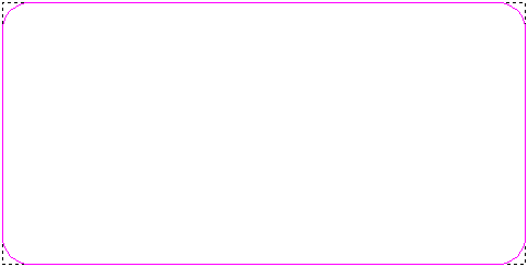

  1. Crie o desenho de vetor que representa a forma geral da placa à qual você deseja adicionar dados.

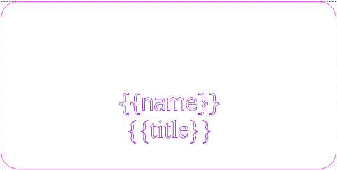

  2. Utilize a Ferramenta Texto para inserir os nomes das variáveis que você deseja utilizar em cada placa em vetor de texto. Precisam ser incluídos entre chaves duplas.
    Neste exemplo, o desenho de vetor template para o layout da placa agora é exibido como segue:
