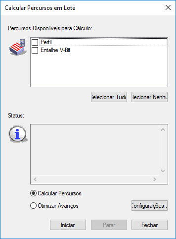

  1. No painel Projeto, clique no item Percursos para exibir o painel Percursos abaixo da barra separadora.
  2. No painel Percursos, clique no botão Calcular Percursos em Lote para exibir o diálogo Calcular Percursos em Lote.
    Os percursos na área Percursos Disponíveis para Cálculo são listados na mesma ordem em que são listados na Árvore de Projeto.
    Os nomes de percursos calculados são listados em preto, enquanto os nomes de percursos não calculados são listados em vermelho. Todos os percursos não calculados são selecionados por padrão.
  3. Certifique-se de que Calcular Percursos esteja selecionado.
  4. Na área Percursos Disponíveis para Cálculo, certifique-se de que somente os percursos que você deseja calcular como parte desse lote estejam selecionados.
    Nota: Você pode recalcular qualquer percurso anteriormente calculado como parte do processo de cálculo em lote.
    • Para alternar a seleção de um percurso específico, clique na caixa de verificação ao lado do seu nome.
    • Para desfazer a seleção de todos os percursos, clique em Selecionar Nenhum.
    • Para selecionar todos os percursos, clique em Selecionar Tudo.
  5. Clique em Iniciar para iniciar o processo de cálculo em lote.
    Na janela Status, os seguintes detalhes são exibidos durante o processo de cálculo em lote:
    • A hora e data em que o processo de cálculo em lote é iniciado;
    • O tempo decorrido para o cálculo de cada percurso dentro do lote; e
    • O tempo decorrido para o processo de cálculo em lote inteiro.
    Dica: Caso deseje cancelar o processo cálculo em lote a qualquer hora, clique em Parar.
  6. Clique em Fechar para fechar o diálogo Calcular Percursos em Lote.
