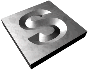

Percurso de entalhe V-bit
Utilize um percurso de entalhe V-bit para reproduzir uma aparência de escultura à mão para o desenho de vetor selecionado. Esse percurso permite controlar a profundidade da linha de centro entalhada no bloco de material, e controlar a ordem em que os segmentos de percurso são usinados.
Aviso: Você não pode usinar um percurso Entalhe V-Bit sem utilizar uma máquina 3-eixos. Para maiores informações, consulte um membro da equipe ou o seu fornecedor de máquina ferramenta.
Clique no botão Criar Percurso Entalhe V-Bit no painel Percursos para exibir o painel Entalhe V-Bit.
Após ter sido calculado, o percurso pode ser simulado.
