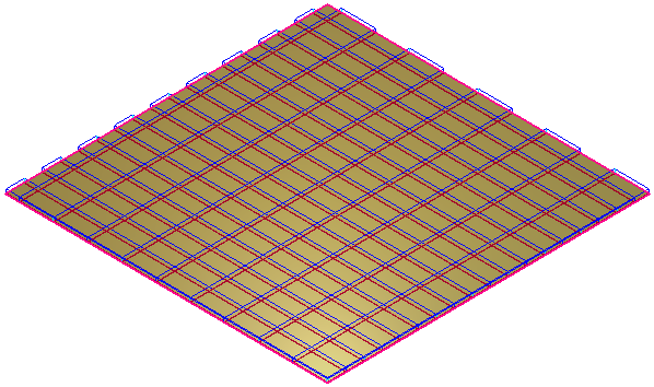

O percurso de grade calculado pode se parecer com o seguinte:
