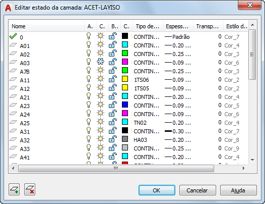

Caixa de diálogo Editar estado da camada
Modifica o estado de camada selecionado.
Exibe todas as camadas e as propriedades que foram salvas no estado de camada selecionado.
Lista de opções
As seguintes opções são exibidas.
Lista de camadas
Exibe uma lista de camadas no estado de camada selecionado e suas propriedades.
Excluir
Remove o estado de camada selecionado do estado da camada.
Add
Exibe a caixa de diálogo Selecionar camadas para adicionar aos estados de camada, na qual é possível adicionar camadas do desenho atual que não estão definidas no estado da camada.
