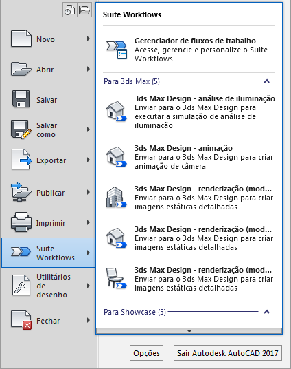

Métodos de acesso
Menu Aplicativo Suite Workflows Gerenciador de fluxo de trabalho
FLUXODETRABALHO
O Gerenciador de fluxo de trabalho exibe uma lista de fluxos de trabalho que convertem as configurações do AutoCAD para uso no Showcase ou 3ds Max. Nessa janela, também é possível acessar configurações do fluxo de trabalho, copiar fluxos de trabalho ou remover um espaço de trabalho personalizado.
