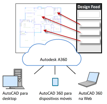

Criar uma postagem do Design Feed
Quando quiser criar uma postagem, use a paleta Design Feed para comentar através de uma mensagem de texto e anexe também uma imagem a ela. Opcionalmente, você pode associar sua postagem a uma localização especificada ou uma área retangular no desenho. No exemplo abaixo, a postagem 2 foi associada a uma localização e postar 3 foi associada com uma área especificada.
Você pode clicar na bolha para localizar a entrada da paleta ou na entrada da paleta para localizar a bolha. O botão de configurações na paleta Design Feed permite controlar a exibição dos balões.

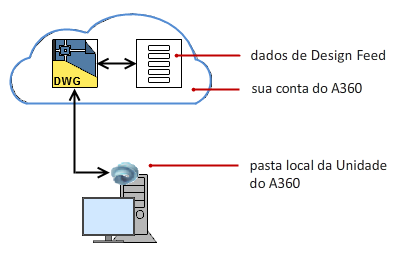

Ao armazenar um desenho na sua conta online do A360, os dados de design feed e todas as imagens associadas são armazenadas de forma segura no A360.

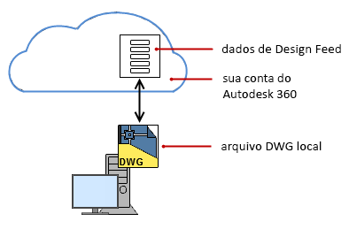

Suporte para desenhos locais
Como alternativa para armazenar arquivos de desenho na sua conta do A360, você pode armazenar localmente em sua unidade de disco rígido do computador. Nesse caso, os dados do design feed para esses desenhos ainda estão armazenados no A360, mas a associação com os dados do design feed é mantida por uma única ID do design feed, um vínculo que é incorporado ao desenho para os dados do design feed.

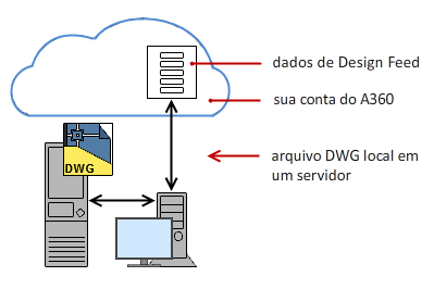

Se a empresa utiliza uma rede, pode ser mais prático gerenciar os arquivos de desenho por meio de um servidor em vez de por computadores individuais. Nesse caso, qualquer pessoa com uma conta do A360 e que tenha acesso ao servidor pode acessar o design feed associado a cada desenho. Ao contrário de salvar desenhos em sua conta do A360, o acesso autorizado aos desenhos é gerenciado somente pelas permissões definidas pelo servidor.
