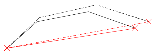

  • Conceder linha: utilizado somente para poligonais abertas. Dimensiona e rotaciona a poligonal com base na linha que é definida pelo ponto inicial e o ponto de fechamento que você especificar na caixa de diálogo Ajuste de poligonal.
    Na ilustração a seguir, a poligonal original é uma linha preta sólida e a poligonal ajustada com o método Conceder linha é uma linha preta pontilhada. As linhas vermelhas não fazem parte da poligonal, mas são linhas de referência para mostrar os ajustes de rotação e de escala.

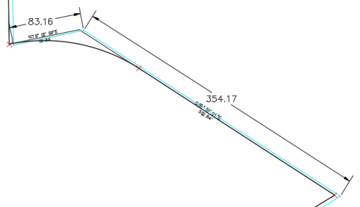

Especifica os lados da tangente adjacente da poligonal são estendidos para os PIs da curva, consolidando os lados.
  • Quando a caixa de seleção Estender tangentes para PI estiver selecionada, os lados que representam as curvas são consolidados com os lados da tangente adjacente se eles forem tangentes as curvas. Na ilustração a seguir, o lado que representa a curva desde o PI até o PT será consolidado com o lado adjacente na poligonal. As cotas são usadas na ilustração para representar os lados resultantes.
    Os lados que são consolidados são listados com seus componentes consolidados como "<número do lado > Arco 2 - Linha ", por exemplo, na caixa de diálogo Ajuste de poligonal.

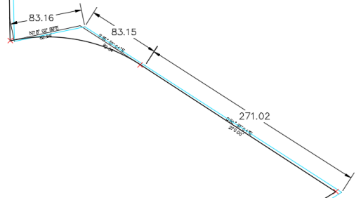

  • Quando a caixa de seleção Estender tangentes para PI estiver desmarcada, os lados que representam as curvas não são consolidados com os lados da tangente adjacente. Na ilustração a seguir, o lado que representa a curva desde o PI até o PT não é consolidado com o lado adjacente na poligonal. As cotas são usadas na ilustração para representar os lados resultantes.
    Os lados que representam as curvas são listados como “<número do lado > Arco 1" e "<número do lado > Arco 2, por exemplo, na caixa de diálogo Ajuste de poligonal.
