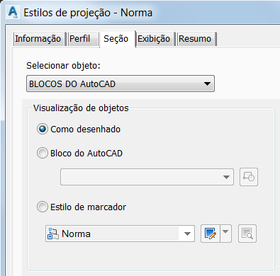

Os objetos projetados nos gráficos de seção usam os seguintes estilos:
Estilos de múltiplos propósitos
na guia Configurações do Toolspace. Use a guia Seção para definir as configurações de exibição para gráfico de seção.
Estilos de legenda
Projeção na guia Configurações do Toolspace.
Os objetos de cruzamento nos gráficos de seção usam os seguintes estilos:

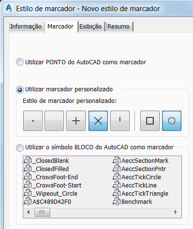

Os Estilos de marcador podem ser definidos para usar pontos do AutoCAD, símbolos personalizados do marcador ou blocos.

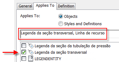

Você pode adicionar dados do conjunto de propriedades a legendas de cruzamento e projeção se a Legenda de seção de cruzamento e/ou a legenda de seção de projeção foi adicionada à lista Aplica-se a para o conjunto de propriedades.
Se você desejar incluir dados de conjunto de propriedades em estilos de legenda de cruzamento, você precisa selecionar o tipo de objeto Legenda de seção de cruzamento além do tipo de objeto cujo local de cruzamento é mostrado no gráfico de seção.
Por exemplo, para legendar cruzamentos de linha de recurso nos gráficos de seção com dados de conjunto de propriedades, você selecionaria Legenda de seção de cruzamento e Linha de recurso na guia Aplica-se a do Gerenciador de estilo ao configurar a definição de conjunto de propriedades:
Você aplicaria esse conjunto de propriedades às linhas de recurso e adicionaria os dados do conjunto de propriedades relevantes para o estilo de legenda de cruzamento usando o Editor de componente de texto conforme descrito em Para adicionar dados de conjunto de propriedades a legendas.

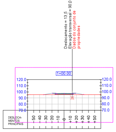

A ilustração a seguir mostra um exemplo da inclusão de dados de conjunto de propriedades (em vermelho) em uma legenda de cruzamento, em que "dados de conjunto de propriedades" representa os dados que você aplicaria à linha de recurso.

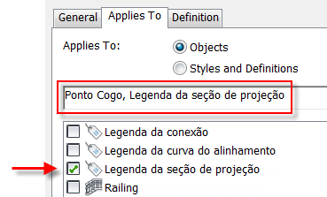

Se você desejar incluir dados de conjunto de propriedades em estilos de legenda de projeção, você precisa selecionar o tipo de objeto Legenda de seção de projeção além do tipo de objeto cuja projeção é mostrada no gráfico de seção.
Por exemplo, para legenda projeções de ponto do AutoCAD Civil 3Dnos gráficos de seção com dados de conjunto de propriedades, você selecionaria Legenda de seção de cruzamento e Ponto Cogo na guia Aplica-se a do Gerenciador de estilo ao configurar a definição de conjunto de propriedades:
Você aplicaria essa propriedade definida aos pontos e adicionaria os dados do conjunto de propriedades relevantes ao estilo de legenda de projeção usando o Editor de componentes de texto.
