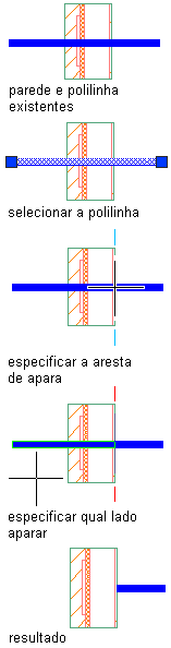

  1. Selecione a manipulação dos estilos de linha ou objeto que deseja aparar.
  2. Clique com o botão direito do mouse e clique em Ferramentas de modificar AECAparar.
  3. Pressione Enter.
  4. Mova o cursor sobre a borda ou linha para a qual deseja aparar a manipulação dos estilos de linha ou objeto selecionado.
  5. Clique quando a linha de apara for exibida.
  6. Clique no lado da linha de apara que deseja aparar.
    Toda manipulação dos estilos de linha selecionada é aparada para a borda selecionada.
