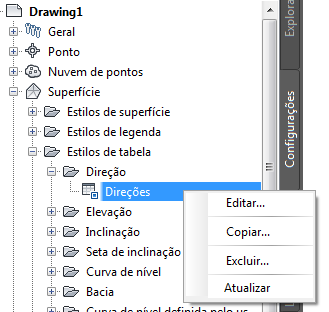

Para excluir um estilo de tabela
Utilize a árvore Configurações no Toolspace para excluir um estilo de tabela.
- No Toolspace, na guia Configurações, expanda a coleção de objetos, expanda a coleção de tipos de estilos de tabela (se aplicável), clique com o botão direito do mouse no nome do estilo de tabela, e clique em .
Por exemplo, para excluir o estilo de tabela de direção da superfície de nome “Standard”:
Nota: Estilos utilizados em desenhos não podem ser excluídos.
