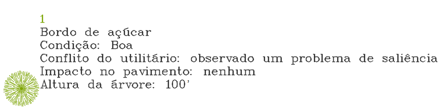

A ilustração a seguir mostra um ponto legendado com os dados da árvore que estão configurados em um conjunto de propriedades.

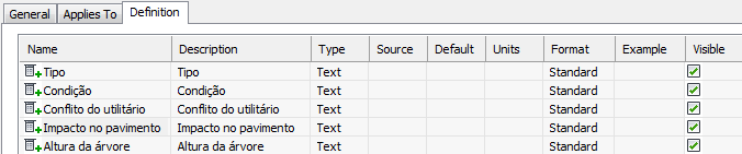

Esta legenda utiliza o seguinte conjunto de propriedades para a definição dos dados da árvore:

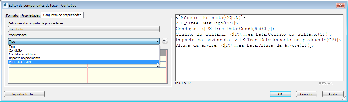

O estilo da legenda está configurado como segue. Você pode usar a guia Conjuntos de propriedades no Editor de componentes de texto para adicionar as propriedades do conjunto de propriedades ao estilo de legenda.

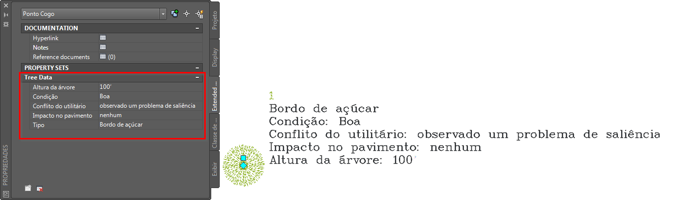

Quando aplicado aos pontos, o estilo de legenda, legenda os dados da propriedade que é definida para a cada ponto, como mostrado na paleta Propriedades.

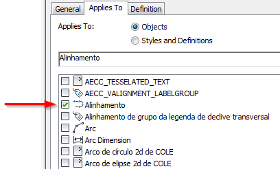

Para a maioria dos tipos de legenda, na guia Aplica-se a Gerenciador de estilo, selecione o tipo de objeto que você deseja legendar, não o tipo de legenda do objeto relacionado (para conhecer as exceções, consulte a seção a seguir). Por exemplo, para legendar alinhamentos com dados de propriedade, selecione Alinhamento ao configurar o conjunto de propriedades.
Para legendar pontos do AutoCAD Civil 3D, selecione Ponto COGO como o tipo de objeto na guia Aplica-se a.
