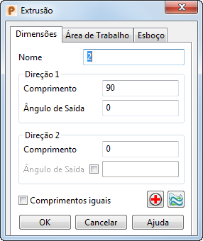

Clique duas vezes em uma superfície de extrusão e utilize as guias da caixa de diálogo Revolução para editá-la:
Utilize esta guia para especificar as dimensões da superfície de extrusão:

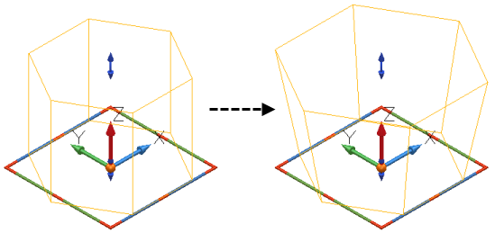

Quando você insere um valor, o modelo é atualizado dinamicamente para refletir a alteração.
para verificar se o ângulo de saída é constante.
