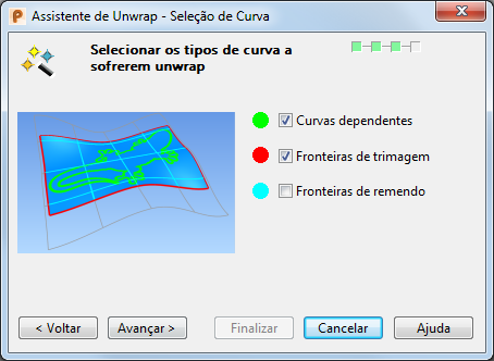

Utilize esta página para selecionar os tipos de curva aos quais aplicar unwrap.
- Curvas dependentes — Aplica unwrap às curvas dependentes. Essas são curvas que apresentam uma relação com uma superfície.
- Fronteiras de trimagem — É a aresta externa de definição do objeto-alvo.
- Fronteiras de remendo — Aplica unwrap às longitudinais e às laterais internas que ficam visíveis na superfície.
- Próximo — É exibida a página Unwrap de Curvas do Assistente de Unwrap.
