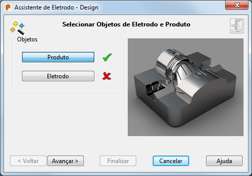

  1. Selecione o objeto Produto.

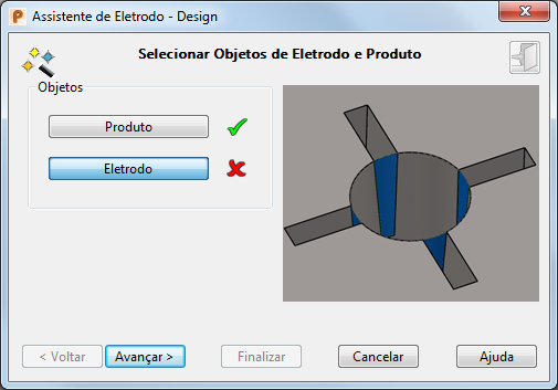

  2. Clique na guia Assistente > painel Eletrodo > Criar para exibir a página Selecionar Objetos de Eletrodo e Produto do Assistente de Eletrodo - Design:
  3. Dica: Você também pode selecionar o objeto Produto quando o Assistente de Eletrodo - Design é aberto.
  4. Se necessário, clique em Eletrodo e selecione um objeto pré-modelado no qual você deseja basear o eletrodo ou selecione superfícies adicionais criadas como auxílio no design do eletrodo, por exemplo, faces de fechamento na interseção de canais, como mostrado abaixo:
