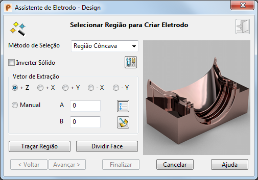

  1. Selecione o Método de seleção para determinar o tipo de região destacada:
    • Face Única — Destaca somente faces únicas.
    • Região Côncava — Destaca regiões côncavas no sólido ativo.
    • Região Convexa — Destaca regiões convexas no sólido ativo.
      A normal da superfície do sólido é importante na determinação da natureza côncava ou convexa de uma região. A convenção é de que a normal da superfície aponte para fora do material do sólido. Isso pode ser observado nos dois sólidos abertos a seguir.
  2. Selecione a opção Inverter Sólido para inverter o sólido ativo se necessário.
  3. Clique no botão Opções para abrir a página Eletrodo do diálogo Opções e altere as configurações conforme necessário.
  4. Defina o vetor de extração.
    O eletrodo é criado na direção +Z por padrão. Além da direção +Z tradicional, eletrodos também podem ser criados na direção X e Y ou ao longo de qualquer vetor definido. Você pode definir um vetor utilizando as seguintes opções:
    • Posição — Clique neste botão para exibir o diálogo Posição e utilizar as ferramentas de entrada de posição para especificar o vetor de extração. Conforme você avança pelo assistente, o eletrodo, base e suporte são criados ao longo desse vetor.
    • Nota: Consulte Eletrodos de explosão lateral e queima por vetor.
    • Normal da superfície — Utilize esse botão para definir o vetor de queima clicando em uma superfície onde a normal aponta na direção desejada.

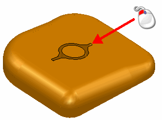

  5. Selecione uma região no sólido onde você deseja criar um eletrodo. Se você clicar numa região destacada, esta é selecionada e sua cor muda, e é exibida na janela gráfica do assistente. Quaisquer regiões já selecionadas são removidas da seleção.
    Dica: Mantenha pressionada a tecla Shift e clique para adicionar e remover regiões.
    Mantenha pressionada a tecla Ctrl e clique para alternar entre dentro e fora da região.
    Utilize seleção por caixa para selecionar regiões. Somente faces inteiramente dentro da caixa são selecionadas, o que facilita a seleção de grupos de faces. Você também pode utilizar caixa de seleção com as teclas Shift e Ctrl para adicionar e remover regiões. Para incluir uma figura de relevo, selecione as faces adjacentes ao selecionar a região de queima.

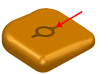

    • Traçar Região - Você pode traçar uma curva fechada no sólido ativo para definir a região. Clique no botão Traçar Região para exibir a barra de ferramentas Criar Curva Composta. Utilize a barra de ferramentas para definir uma curva. A curva é exibida na mesma cor que regiões selecionadas utilizando o método automático. Eletrodos podem ser criados a partir de curvas compostas que tenham sido definidas externamente e pré-selecionadas antes de iniciar o assistente.
      Dica: Traçar Região pode ser utilizado quando a seleção automática falhar pelo fato do sólido estar mal conectado ou da região ser muito complexa. Utilizar Traçar Região leva mais tempo para calcular a região de queima, portanto, tente o método de seleção primeiro sempre que possível.
