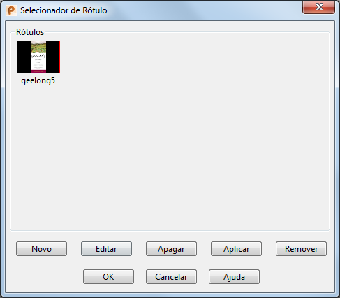

Diálogo Selecionador de Rótulo
Utilize o diálogo Selecionador de Rótulo para selecionar um rótulo a ser utilizado nos objetos selecionados. Esse diálogo é exibido quando você clica em OK no diálogo Editor de Rótulo
Rótulos — Essa área exibe imagens miniatura de todos os rótulos disponíveis na sessão atual do PowerShape. Para selecionar um rótulo, clique na miniatura apropriada.
Novo — Abre o diálogo Importar Arquivo de Imagem para selecionar uma nova imagem a ser inserida no selecionador.
Editar — Abre o diálogo Editor de Rótulo para edição do rótulo selecionado.
Apagar — Apaga o rótulo selecionado da sessão atual do PowerShape.
Aplicar — Envolve o rótulo selecionado nos objetos selecionados.
Um objeto pode conter apenas um rótulo. Você pode utilizar o mesmo rótulo em vários objetos.
Remover — Remove o rótulo selecionado dos objetos selecionados.
OK — Fecha o diálogo.
Cancelar — Cancela as alterações não aplicadas e fecha o diálogo.
Nota: Você pode perceber que um rótulo existente não é exibido nos objetos selecionados. Tente alterar as opções de Projeção no diálogo Editor de Rótulo. Clique Editar para exibir esse diálogo.
