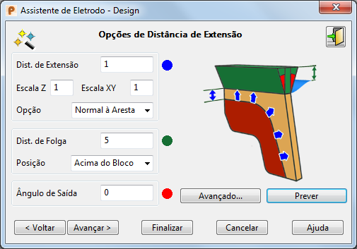

Essa página permite definir a extensão do eletrodo que anexa a região de queima à base.
O diagrama no diálogo indica a referência dos três valores utilizando os códigos de cores azul, vermelho e verde.
Para definir a distância de extensão:
  1. Dist. de Extensão — Insira a extensão da região de queima do eletrodo.

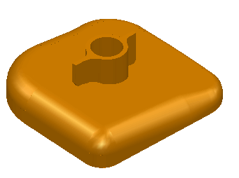

    Esse é o eletrodo num sólido, com a Distância de Extensão marcada por uma seta:
  2. Escala Z — Insira o valor pelo qual você deseja escalar a extensão na direção Z.
  3. Escala XY — Insira o valor pelo qual você deseja escalar a extensão nas direções X e Y.
    Caso deseje que a extensão na direção Z tenha um comprimento diferente do comprimento nas direções X e Y, utilize as caixas Escala Z e Escala XY. No entanto, a extensão resultante ainda é tangente contínua com relação às faces subjacentes do sólido. Portanto as distâncias estendidas podem não ser iguais à distância multiplicada pelo fator de escala.
    Geralmente você não insere dois valores de escala. Um dos valores de escala permanece como 1 para corresponder ao comprimento da distância de extensão. Se o outro valor for 1, então as extensões nas direções Z e XY são as mesmas. Se não for 1, as extensões nas direções Z e XY são diferentes.
  4. Opção — Selecione como a região de queima é estendida.
    Pode ocorrer que uma opção não funcione com um eletrodo em particular. Caso não tenha certeza sobre qual opção utilizar, escolha uma e clique no botão Prever. Se não estiver satisfeito com os resultados, tente outra opção.
